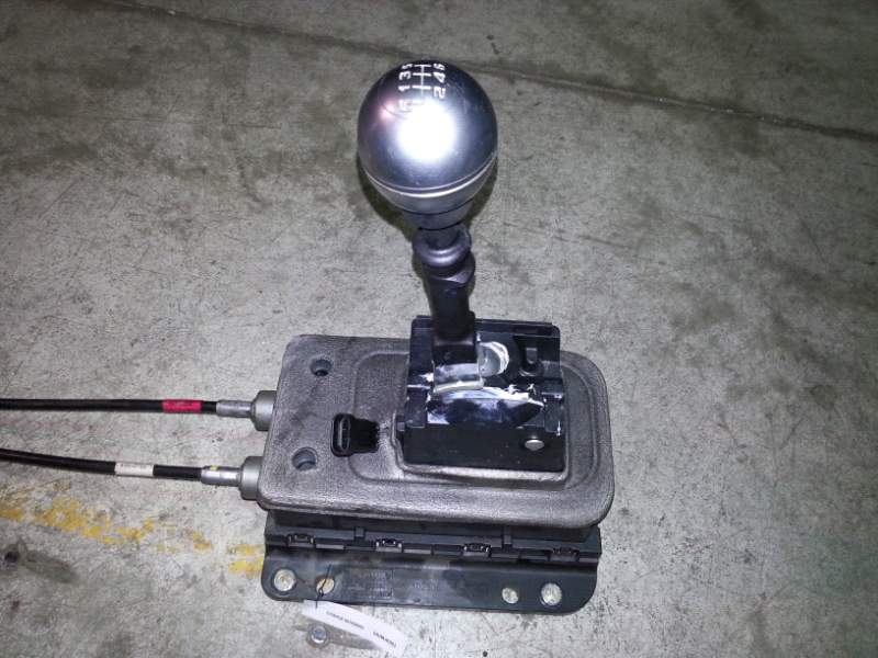

    tak sie domyślałem , z góry widać tylko wtyczkę i przewodzik "chyba" od tego czujnika. ciężko będzie sie do niego dobrać
    Obrazek znaleziony w net

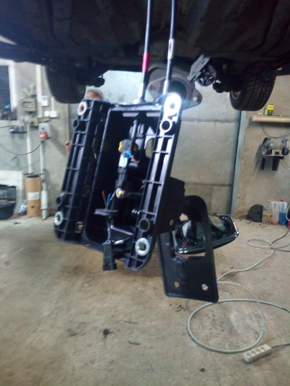

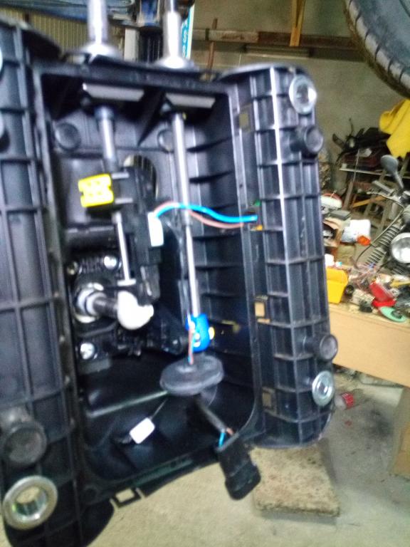

    Ok byłem u mechanika, dostać się do czujnika jest możliwa tylko od spodu sam. rozkręca się wydech, zdejmuje osłonę termiczną i na dół cały lewarek. Potem otwieramy puszkę pod lewakiem gdzie znajduje się czujnik biegu jałowego, u mnie były urwane dwa przewody, polutowane i zmontowane z powrotem jest ok.
