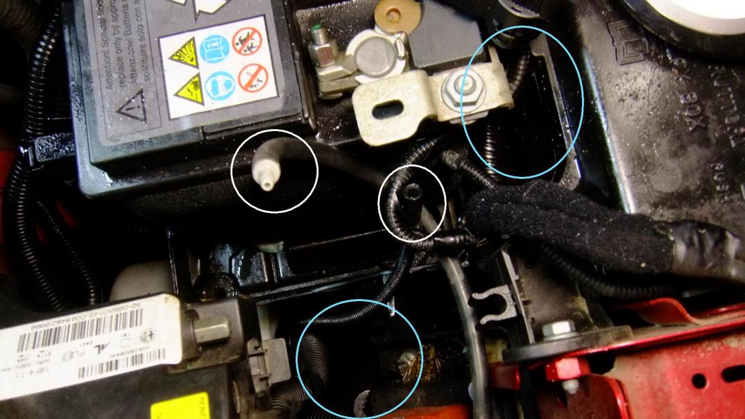

    Nie napisałes co. Domniemuje płyn spryskiwacza. Rozpięły sie złączki z duzym prawdopodobieństwem.
    Otwórz maskę znajdź i połącz. Jak wiemy co szukać to do 5 minut roboty - ciasno, jak nie wiemy to godzina albo dwie.
    Wolne końce to te na biało. Wejścia do spryskiwaczy - szukaj w obszarach na niebiesko - lużne przewody - uwaga ten przy akumulatorze schowany w peszlu udaje kabel!
    EDIT
    P.S. Nie doczytałem w tytule jest o oleju. W takim razie nie wiem. Ale porada moze sie komus przyda.
