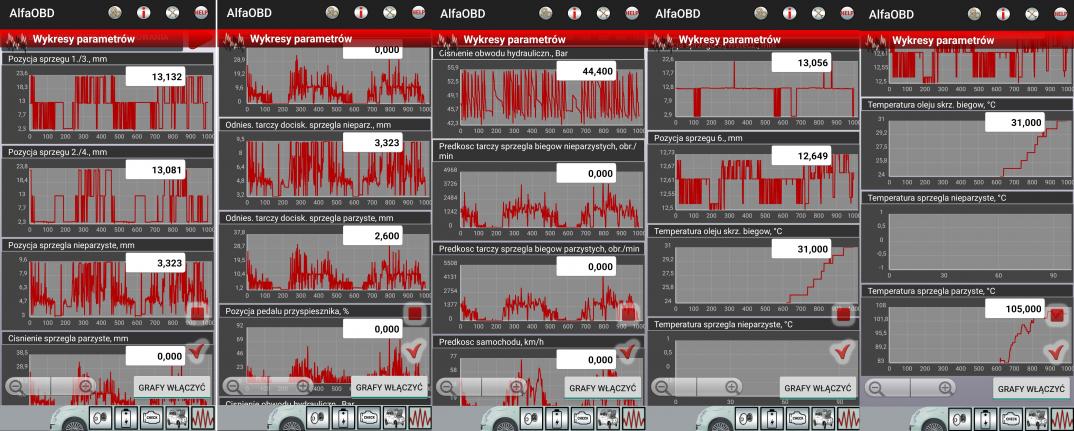

    a tak wyglądają przebiegi parametrów sprzęgła podczas jazdyKliknij obrazek, aby uzyskać większą wersję
Nazwa:	alfa_wykresy1.jpg
Rozmiar:	111.4 KB
    może ktoś skomentować?

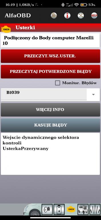

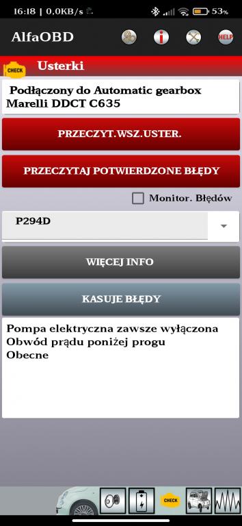

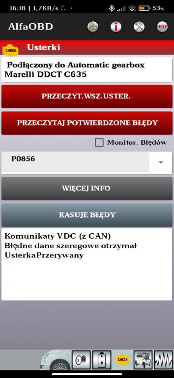

    Miałem problemy ze skrzynią które wydawało mi się że to aku. bo komunikat był za niskie napięcie na pompie ciśnienia. Wymieniłem w listopadzie na Vartę. Problemy nie zniknęły.
    Występują tylko przy rozruchu. Dodałem jeszcze jeden mostek (-) do silnika z aku. Jest tak że spokój mam miesiąc, dwa i znów awaria. Błędy kasuje i jeżdżę dalej.
    Ktoś ma pomysły.

    Chyba muszę podbić temat. Bo nikt nie odpowiada . A dzisiaj znów te same błędy. Na tablicy choinka. Dobrze że ze sobą noszę AlfaOBD.
