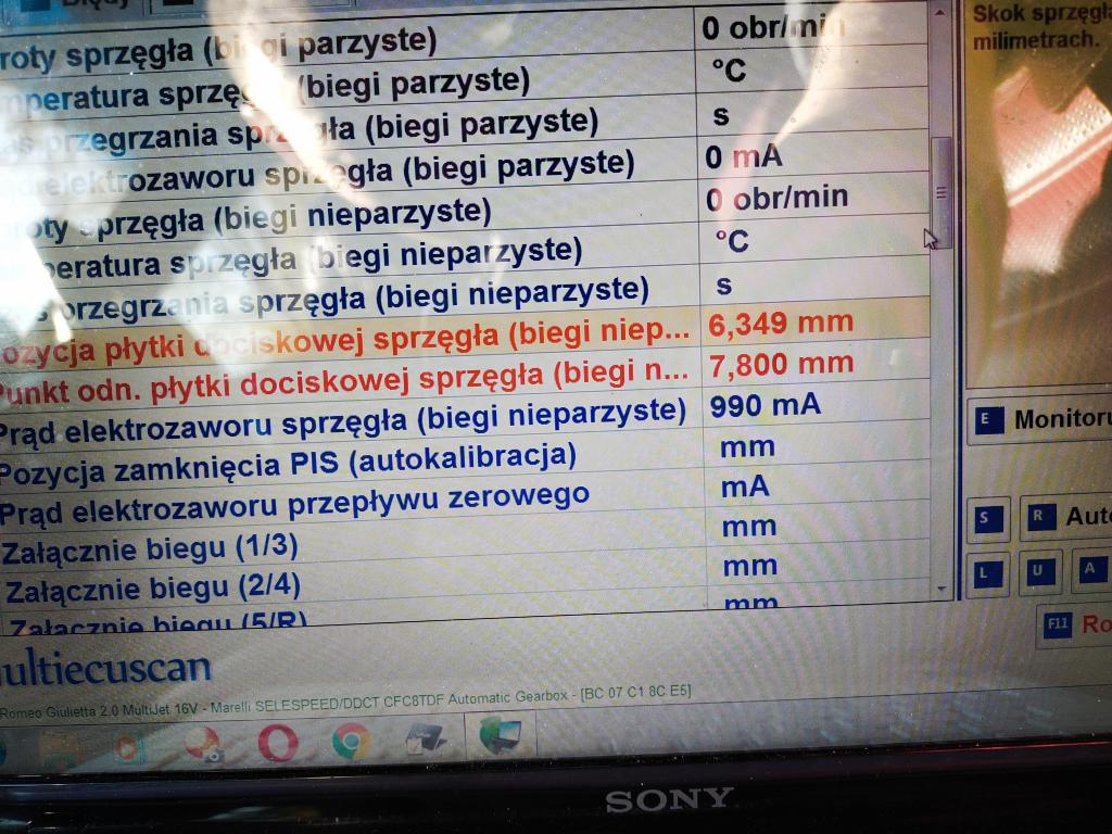

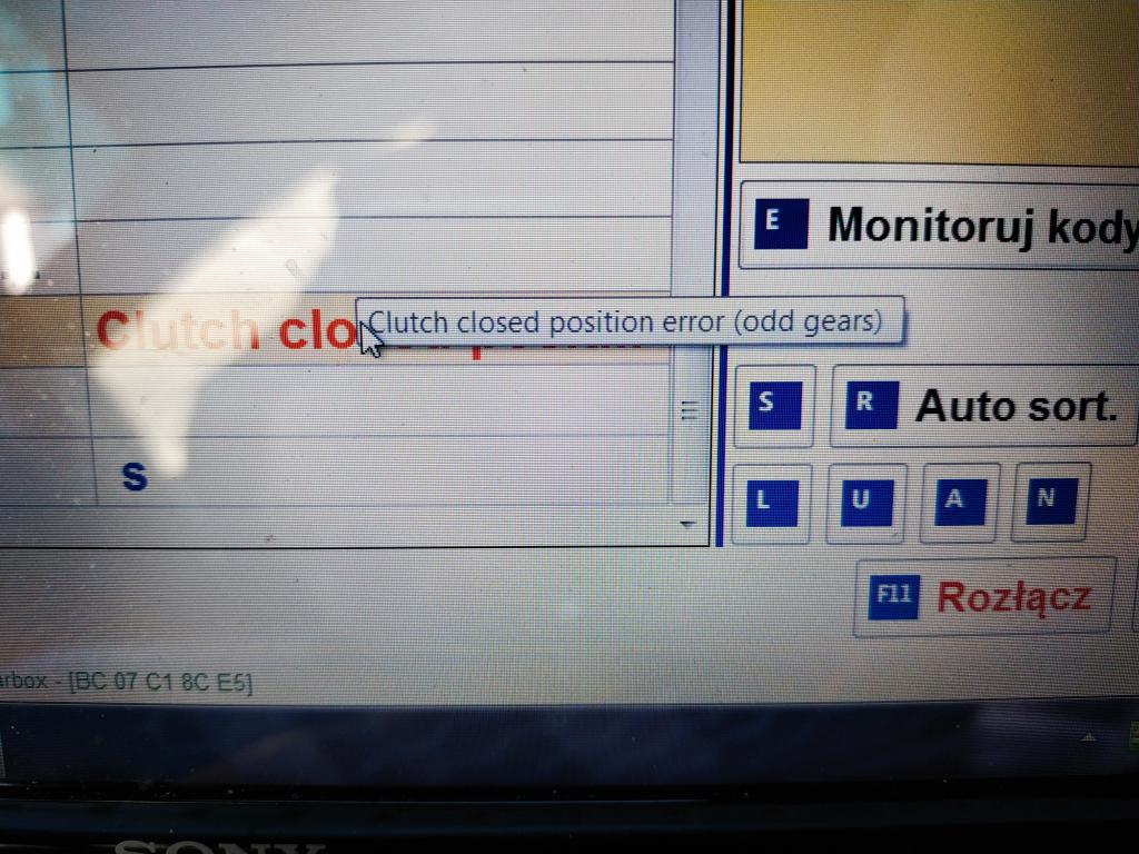

    Poprosiłem kolege z Julka TCT o sprawdzenie ustawienia pozycji płytki dociskowej sprzęgła biegów nieparzystych i była różnica ok 3mm. Więc wyjąłem skrzynie i dokręciłem o 2 obroty, po poskładaniu skrzyni i odpaleniu nie było już błędu P293E. Zrobiłem wymazanie danych statycznych, adaptacja sprzęgieł, auto jeździ płynnie, rusza ładnie, zatrzymuje się. Został już tylko blad końcowej kalibracji skrzyni. Której nie mogę zrobić a w okienku gdzie pisze czy wykonane pisze "clutch closed position error (odd gears). Czyli rozumie że dalej jest złe ustawienie sprzęgła biegów nieparzystych? Ktoś podpowie jakie ustawienie maja biegi nieparzyste.
    mogę sprawdzić u siebie, pokaż na fotce o które pozycje w mes chodzi.
