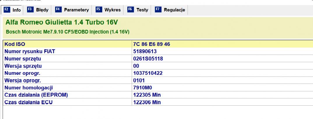

    Przesyłam w załączeniu logi na biegu jałowym - pewnie robione mało profesjonalnie więc wskazówki mile widziane. Dodaję także zdjęcie INFO ze sterownika - przebieg wydaje się być realny. Dodatkowo jak wracałem z pracy silnik wydawał się być przeładowany paliwem, reakcje na gaz takie SOBIE. Odgłosy spod maski - buczenie i warkot. Rura końcowa czarna, a oleju nie bierzeFESLog_1803151613_Alfa Romeo Giulietta 1.4 Turbo 16V.txtFESLog_1803151628_Alfa Romeo Giulietta 1.4 Turbo 16V.txt

    Jak liczysz przebieg/rocznik auta w stosunku do czasu działania eprom?
