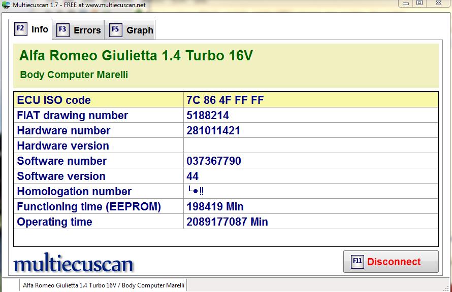

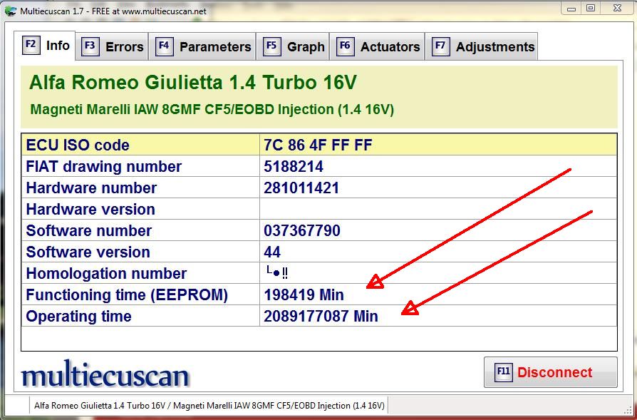

    - daj kilka zrzutów tak jak w załączniku to ci powiemy ile km przejechałeś tak w przybliżeniu.
    - podanie że sonda lambda kręci sie wokól wartości 0.1 - 0.9 V to nie diagnostyka.
    [MENTION=11047]bogas[/MENTION]
    - jak widzisz założenie tematu o diagnostyce pilnie potrzebne.

    Bubu a tak z ciekawości jaki przyjmujesz przelicznik czasu na przebieg?
    12 2017
    Stalowa Wola/ LUBLIN
    Alfa Romeo Giulietta 1.4TB + LPG
    17
    Dobre pytanie DOMIN Co do logow to pobawie sie autem pod wieczor i wkleje na forum.
