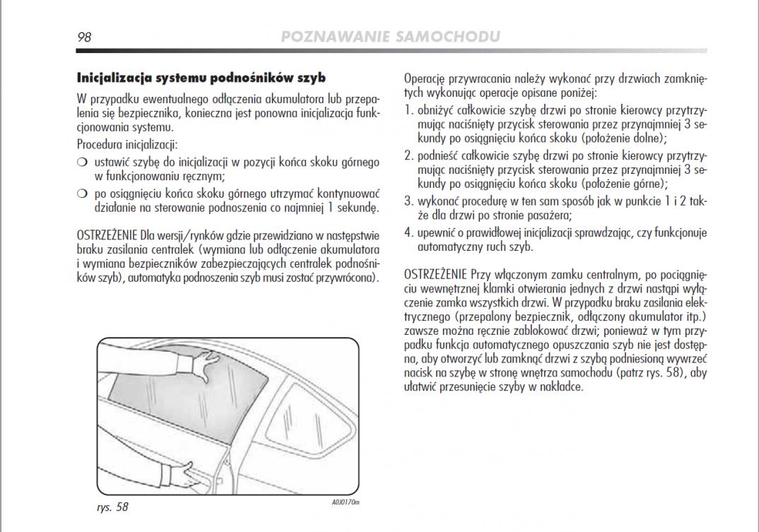

To się automatycznie kalibruje, możesz spróbować zresetować i skalibrować na nowo. Podobno jest taka opcja w menu głównym, a jak nie, to możesz też wyjąć bezpieczniki (F47, F48 chyba?), odczekać, a później drzwi się same będą domagały kalibracji (nie podniosą się tego kawałka w uszczelkę wcale). Na obrazku masz z instrukcji jaką procedurę zalecają, realnie jak parę razy otworzysz i zamkniesz szybę cały czas przytrzymując przełącznik to się skalibruje. :P szyba.jpg
Dzieki za info spróbuję tak to wykonac może pomoże:) sprawdzalem prawa i lewa strone i ewidentnie prawa szyba wjezdza o okolo 3-4 mm wyżej w gorna uszczelke i dzieki temu nie slychac szumu z prawej strony tylko z tej lewej. Wiem ze alfie gt da sie recznie podniesc gorna granice dojazfu szyby a także pochylenie szyby. Ale najwazniejsze aby dojezdzala ta pare mm wyzej w uszczelke ....
Probowalem i niestety dalej jest tak samo, z tego co zauwazylem to z lewej strony szyba poprostu zjezdza nizej niz prawa i automatycznie dojezdza tez nizej niz prawa o te 3-4 mm , czyli graniczne punkty sa nizej niz z prawej strony. Mysle ze trzeba by to mechanicznie na prowadnicy szyby ustawić inaczej troszke wyzej i juz.Tak na marginesie te drzwi byly wymieniane i malowane przez wczesniejszego wlasciciela wiec byc może troche zle ktos to zmontowal bo prawe sa orginal :)
