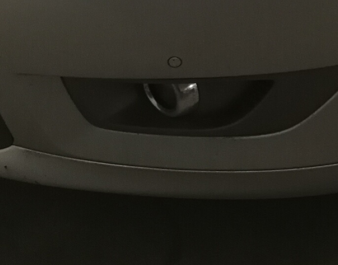

    Jedyne co mnie jeszcze dzisiaj powstrzymało od zakupu to fakt, że oryginalne są w takich pierścieniach zamontowane a te nie będą w nich. Teoretycznie powinno być ładniej i mniejsze, same czujniki jak porównuję z oryginalani z allegro są identyczne. W Mondeo mam tak, jak powinno mi wyjść w Alfie, zobaczymy
    coś w ten deseń będzie lub chciałbym aby tak było

    Czaję, ale one są do tyłu nie?
    Bo zdjęcie wstawione przez Ciebie jest chyba przodu auta

    Tak, ja tylko na tył potrzebuje, zdjęcie przodu ale tylko dla przykładu. Chodzi o to, że nie będzie tego pierścienia wokół czujnika tylko będzie tak jak na zdjęciu, będzie szczelina szerokości grubości otwornicy...ale wytlumaczylem

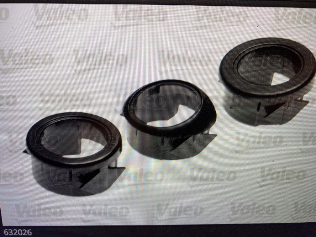

    zastanawiam się jeszcze nad jedną rzeczą, oryginalne czujniki są w takich oringach, nie wiem jak to nazwać ale są w srodku pierscienia, który tez jest polakierowany. Czy do tych moich czujników dokupywac cos takiego?
    Szczerze powiedziawszy jakby udało mi się zrobić to tak jak mam w mondeo byłbym zachwycony ale nie wiem czy krawędz po wywierceniu będzie tak ładna...

    a wymiar wszystkiego się zgadza ze sobą?
    Nikt Ci nie zagwarantuje że uda Ci się to zrobić perfekcyjnie jednak MOIM zdaniem powinno Ci to wyjść ok. Jedyne co to zastanswiałbym się nad otworem który wywiercisz czy on od wewnętrznej str. nie będzie widać, że jest czarny ale nie do końca umiem sobie wyobrazić jak tam ma wyglądać sprawa tych czujników, może będą idealnie spasowane

    Robię bez oringow, powinno wyjść podobnie jak w Mondeo, jak średnica otwornicy będzie większa o 1mm będzie ok a rant wygladze i pomaluj chociaż wg założeń nie będzie go widać. Po majówce zdam relacje
