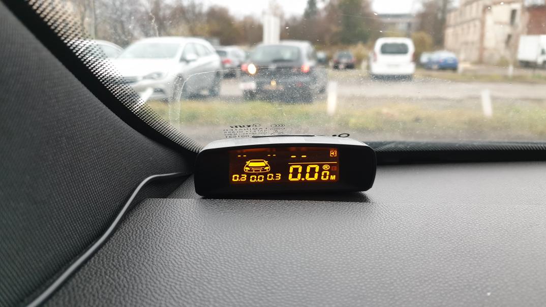

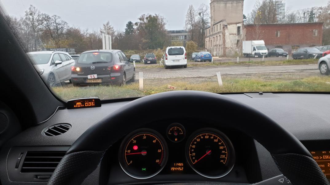

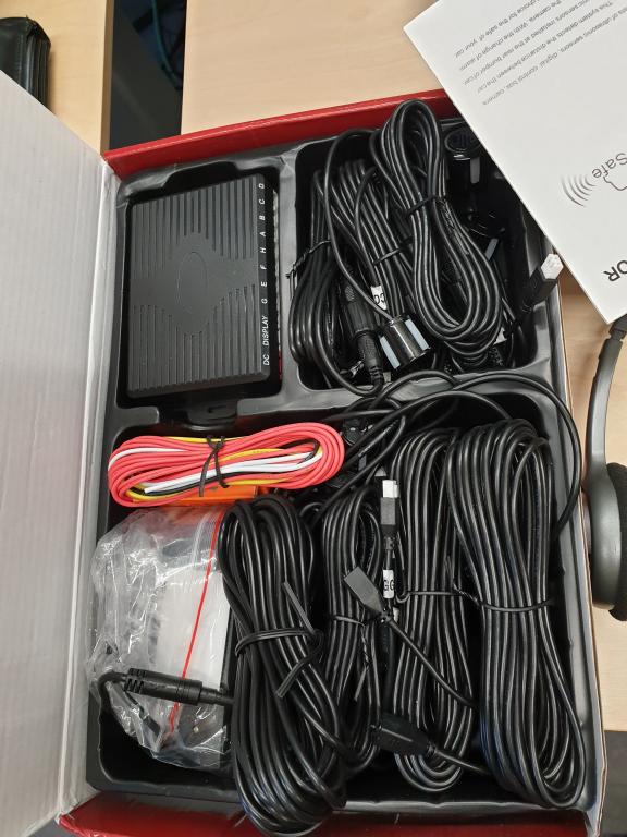

    Gdyby ktoś szukał pewnych czujników na tył albo przód+tył to polecam takie: https://www.stig.pl/stig-30 i resztę ich oferty.
    Montowałem w 3 autach. Działają pewnie i i bezproblemowo.
    Ostatnio montowałem wynalazek z ali w Astrze H: https://pl.aliexpress.com/item/32909...2ea05c0fuFt8OX
    Przerywają, na wyświetlaczu pojawiają się jakieś błędy. Tragedia ogólnie. Sam seztaw wykląda na oko dobrze ale działa fatalnie.
