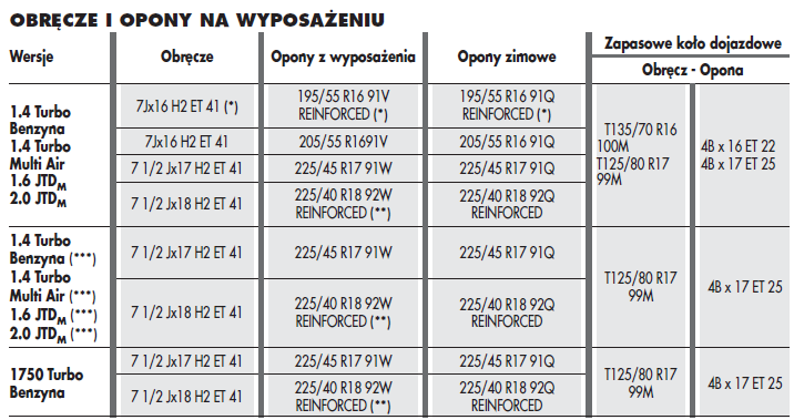

Jaki rozmiar opon do felg 16" polecacie? Producent zaleca szerokość 195/55 ale czy 205/55 podejdą bez problemu? Są jakieś odczuwalne różnice w prowadzeniu/spalaniu?
Producent zaleca opony jak na załączonym obrazku, więc wszystkie podejdą do Giulietty zależnie od wersji silnikowej. Twój profil mówi, że jeździsz 147, ale w takim razie pomyliłeś fora.
