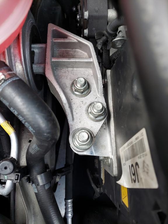

    Cytat Napisał peter.a Zobacz post
    Dzięki za rady. Biorę tą z Ricambi i jak coś to najwyżej ją zwrócę. W mailu mam potwierdzenie, że ma pasować więc jak coś to jest jakaś podkładka pod ew. zwrot.
    Edit:
    A dobra jednak w ASO już zamówili część to nie będę siary robił. Przynajmniej będzie pewność, że dobrze temat ogarnięty.
    Kombinacje alpejskie. Trzeba było zrobić zdjęcie poduszki i wysłać do Ricambi razem z nr VIN. Przecież w necie też są rysunki w e-perze widać jak wygląda Twoja a jak dobierana.

    Wrócę. Jaki jest nr poduszki do Julki z 2012, 1,4 MA, 170 km, skrzynia manualna? Ta od strony rozrządu, która odpowiada za drgania prawego lusterka.
  5. #95
    10 2005
    PL
    7,171
    Do 1.4 jest tylko jedna poduszka o różnych numerach

    Czy ktoś z was dysponuje może krótką instrukcją wymiany prawej poduszki? Mam do dyspozycji kanał i mogę sobie to ogarnąć weekendowo.
