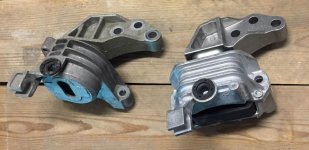

Korzystając z chwili wolnego czasu wymieniłem w swoim aucie prawą poduszkę silnika. Kupiłem oryginalną poduszkę o numerze 50547669 (czyli wspomnianą wcześniej pozmianową) oraz dwie śruby 46551027. Nowa poduszka, mimo zmienionej konstrukcji, pasuje bez problemu. Po wymianie poduszki ustąpiły charakterystyczne dla tej usterki drżenie prawego lusterka i drgania odczuwalne na kierownicy, gałce zmiany biegów oraz fotelu pasażera. Wyciszyła się również praca silnika.
Na poniższym zdjęciu - po lewej stara poduszka, po prawej - nowa.
