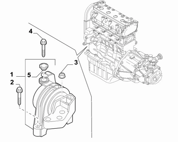

Wymiana poduszki na pozmianową i . . mógłbym rzec coś w stylu "cieszę się autem na nowo", bo jazda po mieście bywała irytująca, ale autko mam dopiero parę miechów więc ciągle w euforii :D Ale tak jak ktoś tu wspomniał - chwilami człowiek sprawdza czy auto nie zgasło haha

Widzę że mam już poduszkę po zmianową dotykając obudowy poduszki nie czuję drgań, na wejściu łapy są mocne drgania od silnika. Miał ktoś już problemy z nowszą wersją poduszki ? Albo czy uszkodzenia innych poduszek mogą powodować takie wibracje ? Ewentualnie pozostaje jeszcze koło dwumasowe ale nie mam żadnych stuków podczas opalania gaszenia czy też jazdy.

Również dopadły moją Giuliette drgania lusterka prawego i wibracje fotela pasażera oraz trzeszczenie deski.Po wymianie prawej poduchy silnika na po zmianową wszystkie
dolegliwości ustały.Zupełnie inne auto.Tak jak piszecie ,na światłach przy postoju odczucie jakby silnik nie pracował.
Tak więc przy podobnych objawach wymieniać poduszkę i cieszyć się jazdą oraz ciszą w aucie.

tydzień temu wymieniono mi słynną już tutaj poduszkę silnika od strony rozrządu na tę nowszego typu i wszystko po prawej stronie jest tak jak trzeba. Dyskoteka na prawym lusterku ustała, lecz teraz wibracje przeszły na lusterko lewe. Miał ktoś tutaj podobny przypadek?
