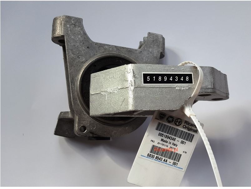

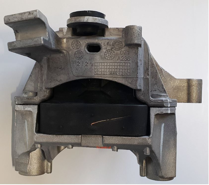

Czy jeśli prawe lusterko nie drga, ale mam dziwne wibracje i rezonans podczas ruszania to będzie to poduszka? Wydech sprawdzony, jest ok. Wg EPER nr poduszki to 51894348. Czy ze zdjęcia wywnioskujecie czy to poduszka przed czy pozmianowa?
