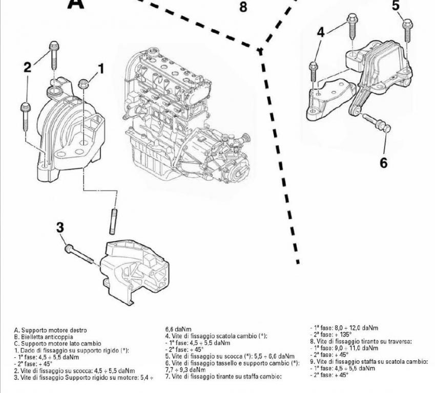

    Cytat Napisał tomkoziolek Zobacz post
    Z jaką siłą dokręcić śruby poduszki
    Cześć, udało Ci się dostać gdzieś informację z siłą dokręcenia poszczególnych śrub poduszki?
  5. #55
    Użytkownik Maniak resoraków Avatar tomkoziolek
    02 2019
    Poznań
    Alfa Romeo Giulietta QV 1,4 MA 170 kM
    602
    Cytat Napisał Adassk Zobacz post
    Tu masz momenty dokręcania
    45 - 55 Nm + 45 stopni
Nazwa:	Poduszki - moment dokręcania.jpg
Rozmiar:	71.4 KB
  6. #56
    05 2018
    Giulietta QV
    349
    Wystarczy z czuciem dokręcic na moje oko jesli w kole jest 120nm to tam będzię napewno trochę mniej.
    Kolego gdzie dorwałeś takie schematy?

    Cytat Napisał Wacenty Zobacz post
    Mam serwisówkę
