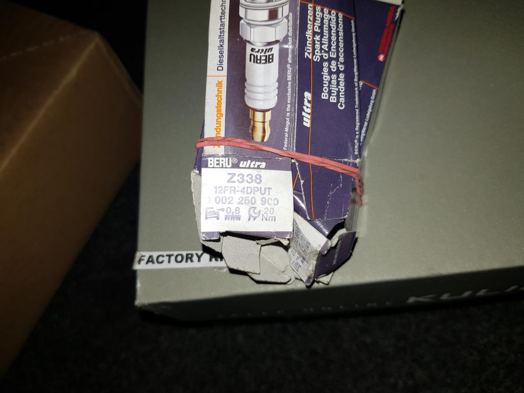

    ja mam takie swiece:
Nazwa:	20191031_172302.jpg
Rozmiar:	66.4 KB
    p.s. mieliście rację, zapalilem auto, pochodziło na jałowym z 3-4 minuty, zacząłem jechać, póki co zero szarpania...
    Ostatnio edytowane przez mickry ; 31-10-2019 o 17:29

    To teraz dobry olej i czasami mocniej go przyciśnij ,ale tylko na gorącym ale oleju.
    Odstęp masz w teorii taki jak podał Piotriix.
