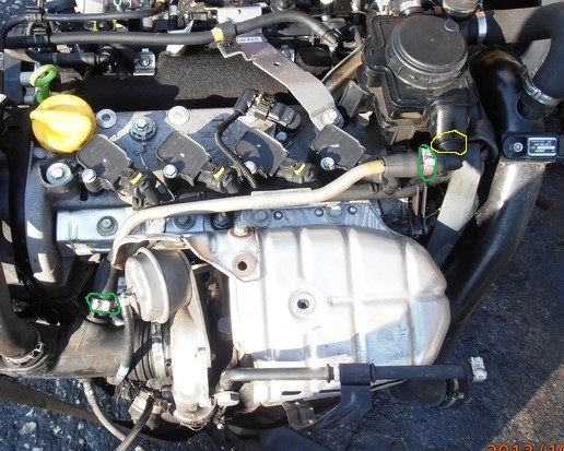

    Potrzebuję pomocy w identyfikacji zaznaczonego na obrazku przewodu gumowego przy kolektorze ssącym. Sparciał biedak, muszę go wymienić a absolutnie nie mam pojęcia czego szukać.
    Silnik to 1.4 16v
    A przy okazji - czym jest ta okrągłą puszka do której jest podłączony?

    Ta puszka to separator odma , a ten waz to waz odmy od separatora do kolektora ssacego. Chyba nie ma innej nazwy

    Jestem niby krok do przodu a naprawdę dwa kroki do tyłu Bo wiem już co to jest, ale za cholerę nie potrafię znaleźć. Eper milczy, internet wyszukuje mi różne przewody, ale żaden z nich wizualnie nie przypomina tego, który potrzebuję.
    08 2017
    Radom
    Alfa Romeo MiTo 1.4TB 120KM
    8
    separator oleju, służy on do tego by oddzielić olej od oparów ze skrzyni korbowej, przewód odmy łączy separator ze skrzynią korbową. Gdy separator jest zepsuty to pary oleju wraz z powietrzem dostaja się do kolektora ssącego i komory spalania.
    Wpisz w google alfa romeo mito separator odmy, przewód odmy itp a napewno znajdziesz
    Generalnie jest zwykły wąż gumowy zbrojony odporny na olej i temp.

    Nie znalazłem odpowiedniego wątku, więc podpinam się tutaj, temat w sumie podobny.
    Wczoraj zabrałem się za wymianę świec w Mito 1.4 t-jet 120KM.
    Po zdjęciu pokrywy silnika zauważyłem, że przewód łączący separator oleju z rurą powietrza do turbiny jest mokry od oleju.
    Zdjąłem przewód, opaski siedziały mocno, uszkodzeń gumy brak.
    Oglądnąłem też separator i nie widzę żadnych pęknięć.
    Podejrzewam wyciek na łączeniu plastikowego kolanka z separatorem (na zdjęciu poglądowym zaznaczone na żółto), poruszając nim widać, że to 2 osobne części. Czy da się je rozłączyć? Jest tam oring lub inne uszczelnienie które można wymienić?
    Opaski (zaznaczone na zielono) profilaktycznie wymieniłem na skręcane, ale na 99% to nie ich wina.
