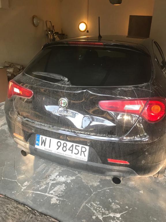

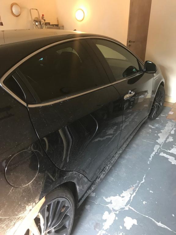

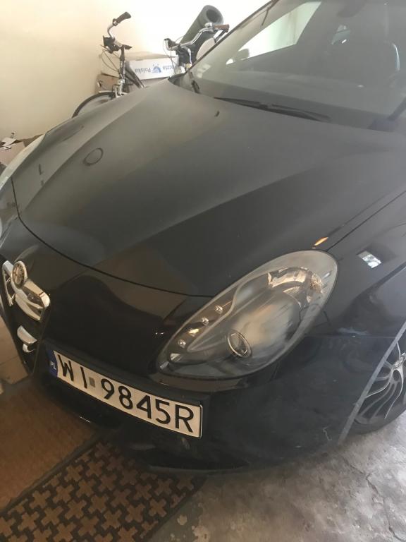

Auto, głównie stoi w garażu i się brudzi, jest też trochę poobijane, co widać na zdjęciach w załączniku ( przód - brak połowy grilla, prawy bok - przerysowane nadkole, no i ta klapa od bagażnika O.O. Od razu zadam pytanie odnośnie klapy. Myślicie, że można ładnie ją poprawić czy trzeba nową klapę montować ? Zdjęcia są takie sobie, gdyż robiła je moja mama a fotografem to ona nie jest. Auto jadę obejrzeć pod koniec maja.

5.klapę ja bym wymienił - w 159 taka klapa z szybą a często i z lampami to ok 200-250zł z tego co widziałem kiedyś oferty, pewnie do Giulietty nie będzie jakoś wiele drożej bo element tyłu auta nie są tak chodliwe jak przód a na rynku już jest pełno części z demontażu - najlepiej szukać w kolorze i osobiście odebrać (tego typu przesyłki niestety często się uszkadzają) - odpadnie Ci demontaż plastików, przekładka szyby i koszt lakierowania (potencjalnie urwane jakieś zaczepy, ślaldy dziubania przy zaślepkach śrub itp) - warto tu przepłacić nawet dość mocno jeśli klapa będzie tip top (ale trzeba pooglądać bo w niektórych firmach poniewiwrają tego typu elementami i też trzeba malować). najlepiej jakbyś trafił gdzieś na klapę jeszcze nie ściągniętą z auta
6.grill-scudetto można kupić z którejkolwiek też nowszej wersji - wszystkie pasują - za ok 500zł można kupić ten z najnowszej nowy, a starsze używki na pewno dużo taniej. do założenia trzeba zrzucić zderzak

6. Grill, tak jak wspomniałeś, założył bym z wersji poliftowej - bardziej mi się podoba. Pytanko czy przedni zderzak też pasuje z wersji poliftowej ?
2.wazniejsze sa interwaly wymiany i wyplukanie silnika olej wystarczy przyzwoity typu motul xclean 5w40c3 ale mozna dodac archoil ar9200v2 200ml. co 10tyskm super. jest caly wayek o olejach tam sobie doczytaj
6.zderzaki chyba pasuja(moze ktos potwierdzi) sam kupilem z giulietty veloce i chce go kiedys sprobowac zalozyc do swojej przredliftowej, jak spasi to kupie scudetto i go pomaluje.
