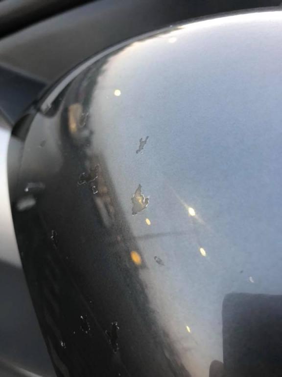

    Hej,
    Moja Giulietta Veloce w kolorze szary matowy ma ciemnoszary błyszczący lakier na lusterkach. Problem w tym, że właśnie zauważyłem, że po stronie kierowcy popękał i zaczyna schodzić. To wada fabryczna? Samochód nie ma 2 lat.
    Zdjęcie wrzucę jak będę przy komputerze.

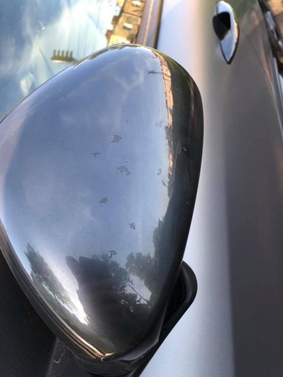

    Podrzucam zdjęcia.
Nazwa:	33342368_1676494102464979_1151230283924635648_n.jpg
Rozmiar:	27.2 KB
Nazwa:	33342765_1676437755803947_8513388469374943232_n.jpg
Rozmiar:	34.9 KB
    Tydzień temu samochód był w studio detalingu. Był kompletnie czyszczony i nakładany wosk. Facet powiedział mi, że są drobne odpryski na lusterku, ale z pewnością takie nie były bo bym zwrócił uwagę. Czy to możliwe, że uszkodzili te osłony podczas czyszczenia? Domyślam się, że z ASO nie będzie łatwo i będą się bronić przed wymianą. W związku z tym od razu zapytam o numer części. W katalogu z akcesoriami do Giulietty są osłony w kolorze tytanowym (numer 50903396). Orientuje się ktoś czy to te same co mam teraz?
    Ile mogą kosztować osłony z włókna węglowego (numer 50903353)? Niestety nie mogę znaleźć nigdzie w Polsce.

    Problem łuszczących się lusterek jest znany w ASO wymieniają bez problemu.
