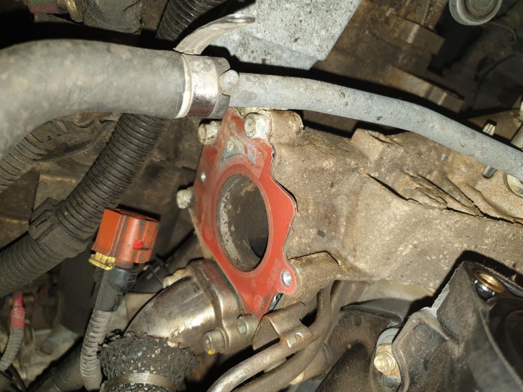

Jeśli chcesz wyczyścić EGR, to okazuje się, że nie jest to takie trudne. Ja zrobiłem to sam w ok. 2 godz (amator) razem z przepustnicą.
Polecam materiał na YT https://www.youtube.com/watch?v=QV-X4jPjNgg
Materiał jest po włosku i dotyczy fiata bravo, ale to dokładnie taki sam silnik.
Poniżej zamieszczam zdjęcie mojego zaworu EGR przed po czyszczeniu.
