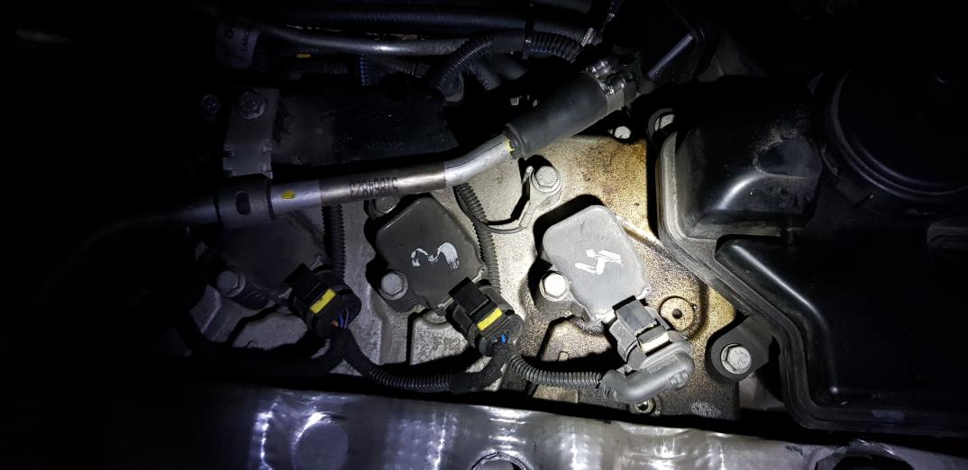

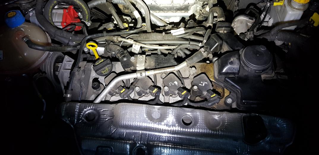

    To mój pierwszy post na forum. Dwa dni temu spotkała mnie przykra sytuacja. Nie mogłem odpalić auta z wciśniętym sprzęgłem i hamulcem, żadnej reakcji. Po odpaleniu, silnik na biegu jałowym mocno trzęsie kabiną. Wyświetla się wykrzyknik w kółku, w miejscu strzałek do zmiany biegów, system Start&Stop jest nieaktywny Dodatkowo nie działa tempomat. Parę razy dziś samochód zgasł podczas jazdy w mieście. Nie świeci się żadna kontrolka oprócz wspomnianego wykrzyknika i komunikatu o systemie Start&Stop. Zdjąłem pokrywę silnika i zauważyłem coś takiego. Silnik podczas pracy drga tak jakby chodził nie na wszystkich cylindrach. Pomóżcie, kupować cewkę i świece nową i zrobić to samemu?? Sądzicie że to pomoże? Olej nie powinien tamtędy wyskoczyć raczej ?
    Z góry dzięki za pomoc

    Każdy Ci tu powie, że najpierw trzeba podłączyć pod komputer i sprawdzić jakie błędy się pojawiły.

    Przy cewce nr.4 ślady oleju mogą pochodzić od odmy, którą masz po prawej stronie. Tak jak napisał fala, musisz sprawdzić błędy czy coś wychodzi.
