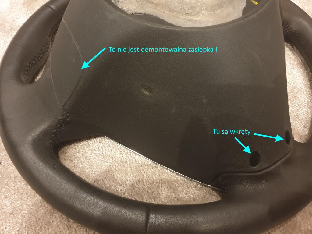

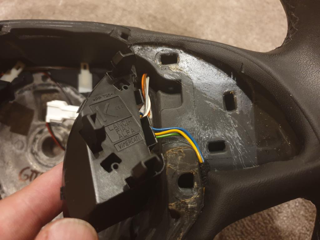

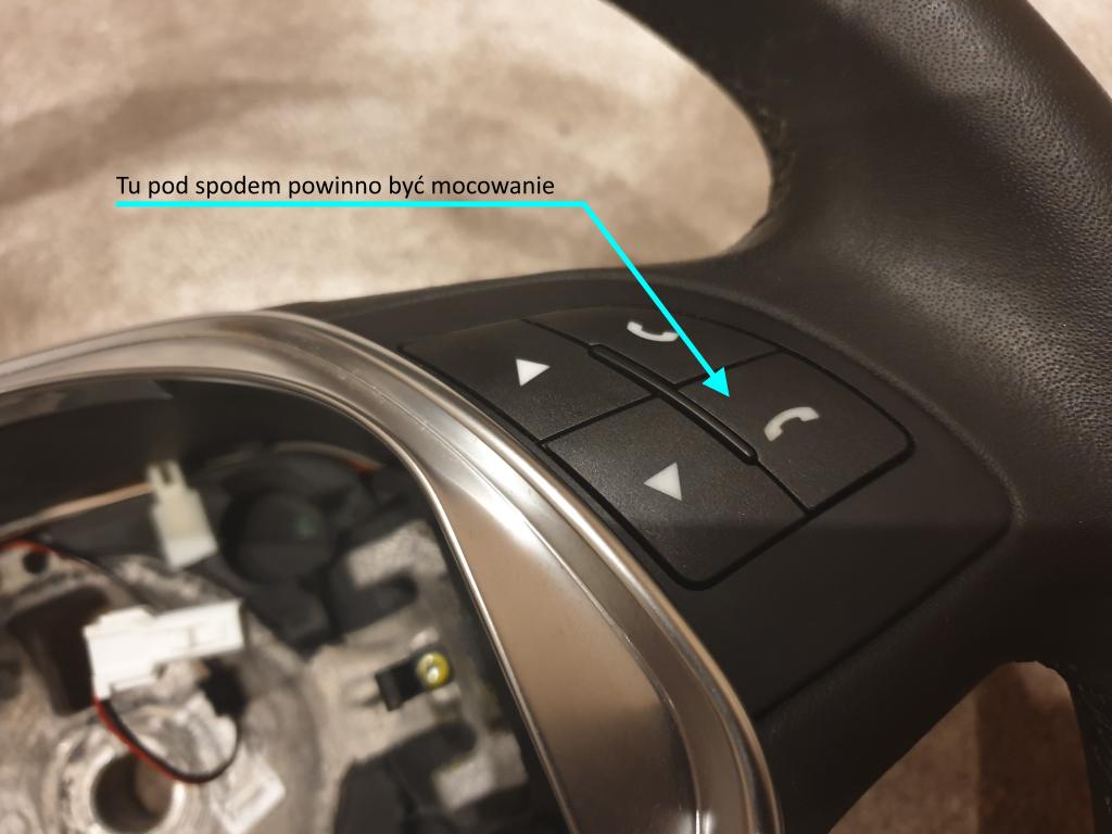

    Nie wątpię, że przyciski w łatwy sposób można wyjąć ze starej kierownicy. Oto dowód:
Nazwa:	20190702_222014.jpg
Rozmiar:	126.1 KB
    Problem w tym jak w poliftowej kierownicy zdemontować ramkę, w której mocowane są przyciski ?
    Od spodu są dwa wkręty mocujące ramkę na dole kierownicy, ale w jaki sposób mocowana jest na wysokości ramion ?
    W starej wersji też są wkręty, ale w tej nowej wygląda jakby ramka była na wcisk, bo od spodu nie ma ani śrub, ani demontowalnych zaślepek.

    ramka jest nw wcisk - takie plastikowe bolczyki wchodzą w ten gumowy materiał kierownicy

    ostrożnie - na końcu są takie jakby trójkątne haczyki

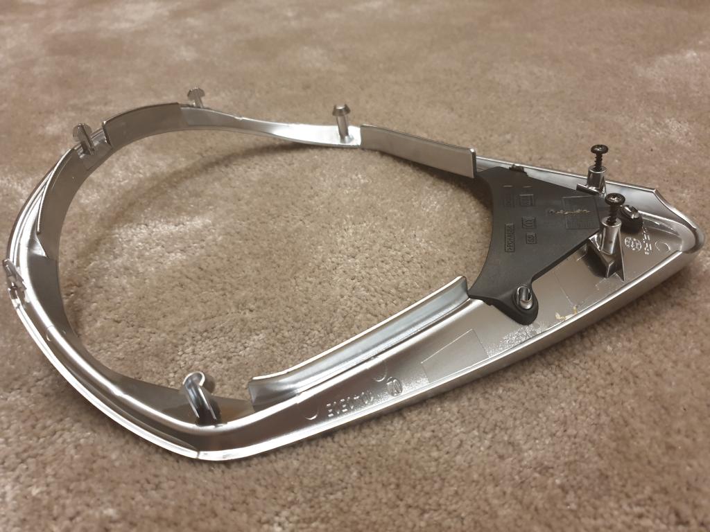

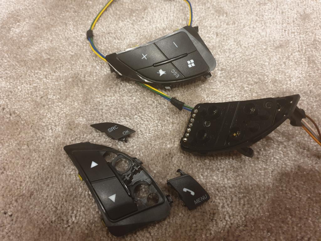

    Udało się szczęśliwie zdemontować ramkę i panele przycisków.
    Dla zainteresowanych zamieszczam zdjęcia.
