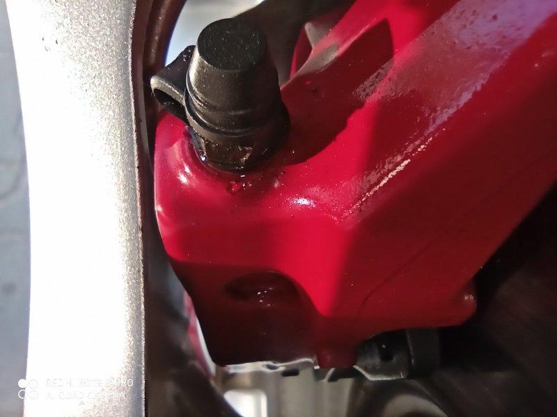

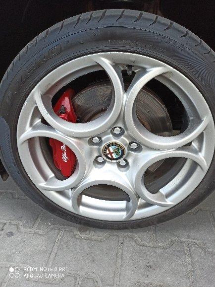

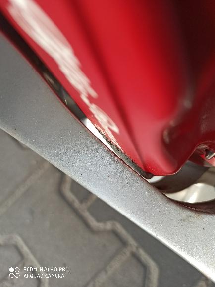

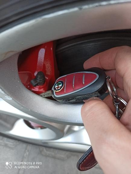

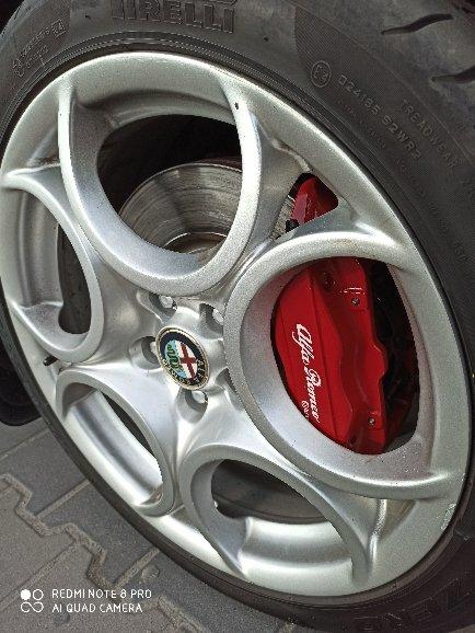

    Użytkownik Świeżak Avatar Zefir
    09 2016
    Kielce
    Alfa Romeo Giulietta JTDm 170 TCT
    199
    Witam.
    Jestem świeżo po Swapie i ogólnie jest póki co ok.
    Jedna rzecz mnie trochę niepokoi..
    Otóż odległość między zaciskiem a felgą jest bardzo niewielka, może 2 mm. Jest bardzo ciasno i czy nie jest to niebezpieczne? Mam na myśli jakieś podbicie, skrzywienie itd?
    Czy w takim przypadku nie powinno się zastosować jakichś dystansów?
    Ktoś to montował widzę i może się wypowie jaka tam jest odległość między felgą a zaciskiem.
    I jeszcze jestem ciekaw czy OEM 17 wejdą teraz czy nie? Czy powinno być to samo jak wypadku 18.
    Pozdrawiam
    Wysłane z mojego Redmi Note 8 Pro przy użyciu Tapatalka
  7. #67
    Użytkownik Pasjonat
    02 2014
    RZ
    Stelvio 2024 Veloce
    3,571
    tak ma być! 17 cali wejdzie ale tylko oryginalne!
  8. #68
    09 2016
    Kielce
    199
    Uspokoiłeś mnie trochę, bo 18 i 17 OEM i nie spodziewałem się, że będzie taka niewielka szczelinka. Dzięki.
    Oczywiście będę teraz szukał jakiejś QV lub z dokładnym fabrycznie pakietem Sport żeby porównać
  9. #69
    Użytkownik Pasjonat
    02 2014
    RZ
    Stelvio 2024 Veloce
    3,571
    będzie tak samo:-)
  10. #70
    Użytkownik Maniak resoraków Avatar tomkoziolek
    02 2019
    Poznań
    Alfa Romeo Giulietta QV 1,4 MA 170 kM
    602
    Ja mam oryginalny pakiet Sport i zaciski duże Brembo z tarczami 330 mm i na ori felgach 17 cali odstęp jest jakieś 3 mm , w sumie to gorsze jest to że odległość odważnika wew. felgi mija się z zaciskiem na 2-3 mm a jak się nie daj boże odklei to uszkodzi mi świeżo polakierowane zaciski ;-)
