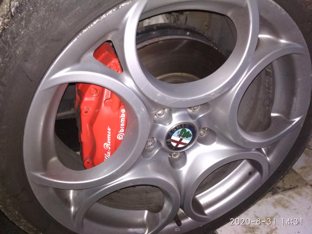

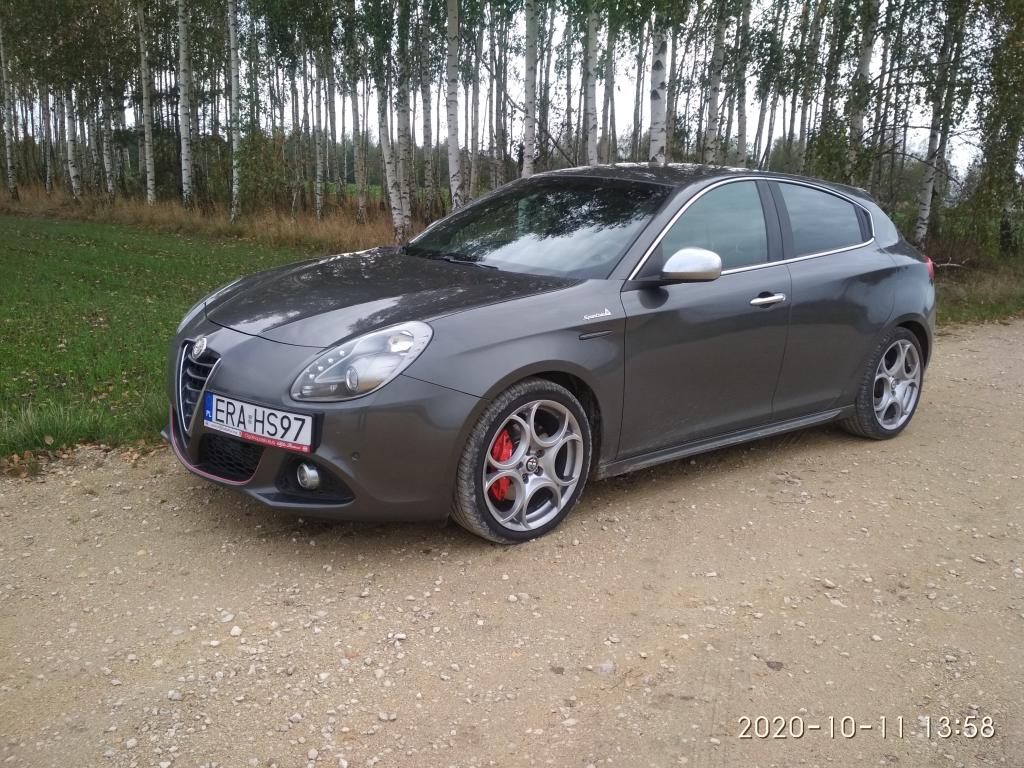

    Ja zamontowałem Brembo od alfy 166 na tarcze 305mm i jest git nawet ori 16tki felgi wchodzą z dystansem 5mm.

    Cytat Napisał Hornet15re Zobacz post
    1. Jaki wzór masz oryginałów 16"?
    2. Czy zaciski pasują p&p?
    3. Tarcza normalna z Julki 305mm? Klocki ze 166?
    4. Jak wrażenia?

    Cytat Napisał lukash3 Zobacz post
    4. Jak wrażenia?

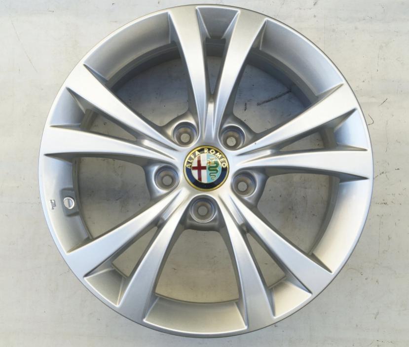

    1. wzór ze zdjęciaKliknij obrazek, aby uzyskać większą wersję
Nazwa:	Screenshot_2020-11-09 FELGA FELGI ALFA ROMEO GIULIETTA 16'' ORYGINALNE.jpg
Rozmiar:	57.4 KB
    2. pasują p&p,nawet przewody zostały oryginalne.(chociaż pasowały by trochę dłuższe,a od 166 nie pasuje końcówka do rurki(inny stożek))
    3.Tarcza 305 zacisk alfa 166,klocki brembo z rozwierconymi otworami na 10/11mm
    4.Wygląd sztos,hamowanie na plus,ale poprzedni zestaw był mocno zużyty i hamował bardzo słabo ,wiec teraz jest dużo lepiej,na początku trochę popiskiwały,ale się uspokoiło.
    na minus to trzeba bardzo delikatnie zakładać felgi na piastę bo bardzo łatwo obdrapać zaciski,bo luz do felgi to jakieś 2/3mm. Jak zamontuje Zimowe 16 to dodam zdjęcie na ori 16tkach(w ciągu tygodnia)

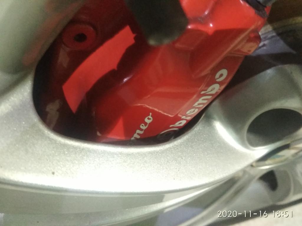

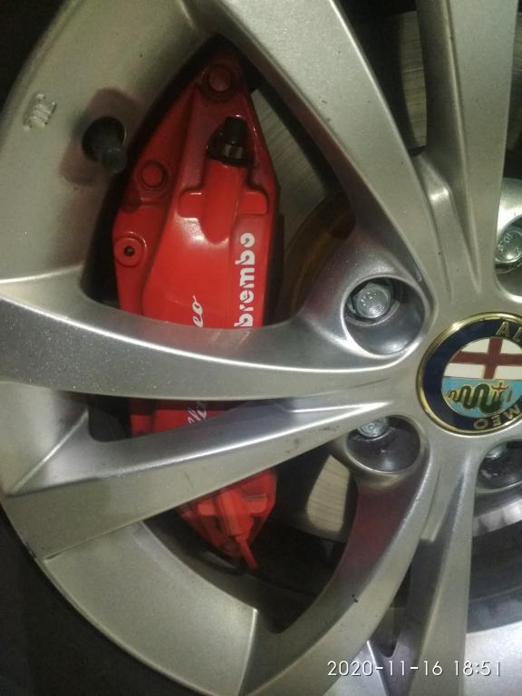

    Użytkownik Świeżak Avatar Hornet15re

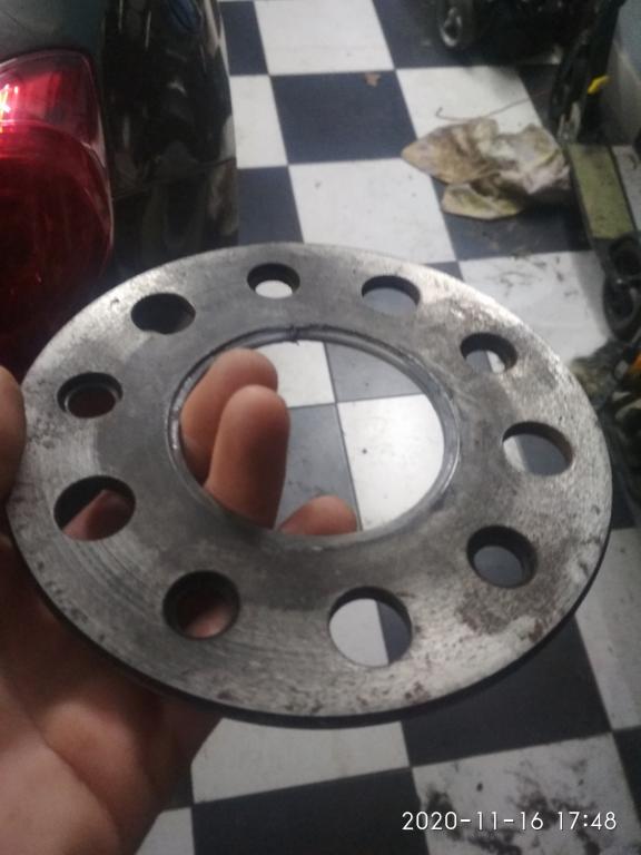

    Felgi ori 16cali na zaciskach Brembo z alfy 166,plus dystans 5mm dotoczony ze starych tarcz hamulcowych i śruby dłuższe o 5mm.[ATTACH=COKliknij obrazek, aby uzyskać większą wersję
