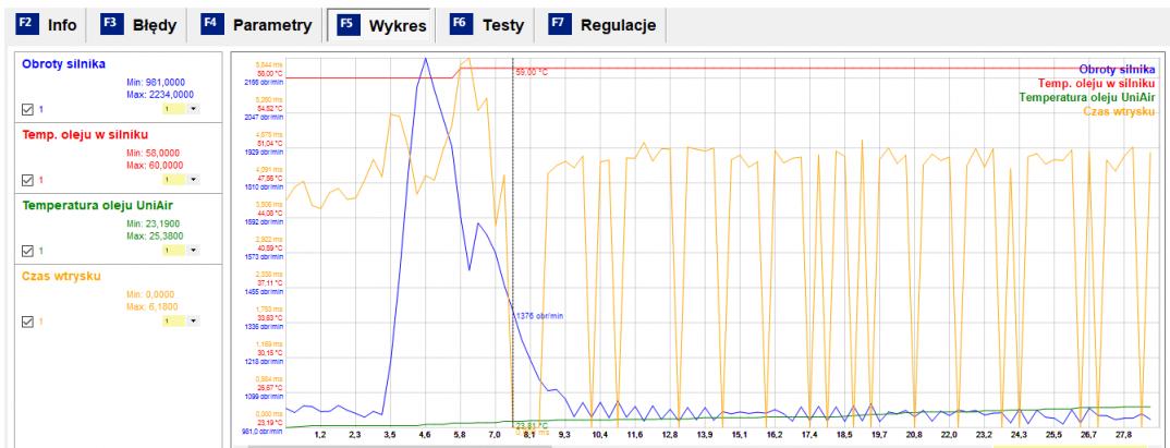

    Poniżej kawałek loga tekstowego z MES-a
    Przy wyskakującym błędzie P-1064 czas wtrysku = 0,00 ms.
    Teraz pytanie - czy brak wtrysku jest powodem czy też konsekwencją błędu.
    Na dole wykres - obroty+temp+czas wtrysku
    ODCZYT PARAMETRÓW:
    Obroty silnika: 974 obr/min
    Temp. oleju w silniku: 63 °C
    Temperatura oleju UniAir: 32,13 °C
    Czas wtrysku: 0,000 ms
    ODCZYT PARAMETRÓW:
    Obroty silnika: 996 obr/min
    Czas wtrysku: 4,978 ms
    ODCZYT KODÓW BŁĘDÓW:
    1. P1064 - Sygnał elektrozaw. nastawnika UniAir Cyl.4
    SZCZEGÓŁY BŁĘDU:
    Czas działania: 156482 min
    Obroty silnika: 1004 obr/min
    Temp. oleju w silniku: 1125 °C
    Ciśnienie w dolocie: 415 mbar
    Kąt zamknięcia elektrozaworów (polec. 1): 620,00 °
    Napięcie akumulatora: 14,22 V
    Tryb sterowania elektrozaworów UniAir: Późne otwarcie
    Czujnik pedału sprzęgła: Zwolniony
    Czujnik sprzęgła 2: Zwolniony
    Pedał hamulca: Wciśnięty
    Czujnik pedału hamulca (2): Zwolniony
Nazwa:	P-1064.jpg
Rozmiar:	70.2 KB

    Przy problemie z zapłonem nawet takim chwilowym czasem ECU potrafi zupełnie odłączyć dany cylinder i dopiero zgaszenie i ponowne uruchomienie silnika pomaga
  8. #68
    06 2017
    Koszalin
    MKV 2.0-180KM,Mito 1.4-105KM,EcoSport 1,0-125KM,Focus 2,5-305KM
    47
    Cytat Napisał tx555 Zobacz post
    Reagując na błąd P1064 - Sygnał elektrozaw. nastawnika UniAir przechodzi w tryb awaryjny dla danego cylindra odcinając podawanie paliwa , czy też na skutek braku (wtrysku) zapłonu ECU interpretuje to jako błąd P1064 "zwalając" winę na elektrozawór.
    Jest jakaś wersja MES-a która sprawdza czas wtrysku dla każdego cylindra osobno ?
