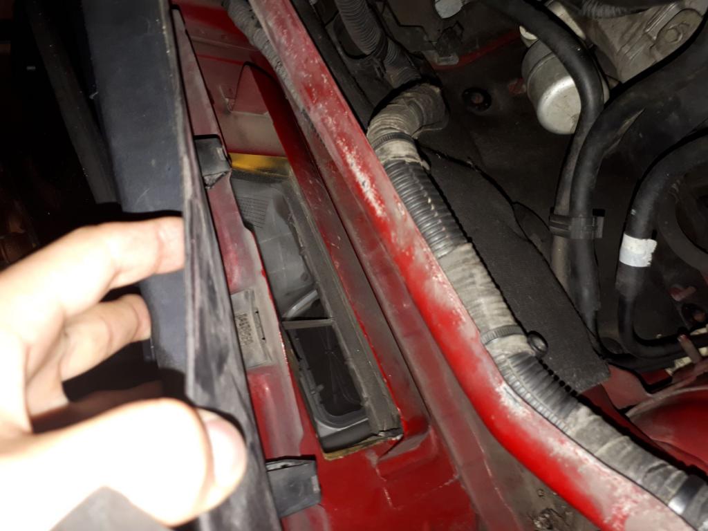

    Wiajcie,
    Na zdjęciu super patent alfy w postaci miseczki. Ostatnio podczas silnych opadów nalało mi się do auta trochę wody przez ten właśnie wlot pod nogi pasażera poprzez filtr kabinowy i cała prawa strona mokra. Wcześniej nie było takiego problemu. Miał ktoś taki problem ? Czego to wina ? Podszybia plastikowego ? Wszystko w tym wlocie ze zdj jest kompletne ?

    Sprawdź czy masz drożne odpływy z podszybia, niby otwór jak 5zł, ale potrafi się zatkać.

    niestety taka niedoróbka, uszczelka wklejona w podszybie ze starości już nie dolega do szyby,
    masz dwie opcje
    1. dorobić sobie do tego daszek, jednym bokiem musi wejść pod szybę,
    2. przykleić tą starą gumę do szyby,
    tak zrobiłem po dwóch suszeniach auta i teraz jest sucho
