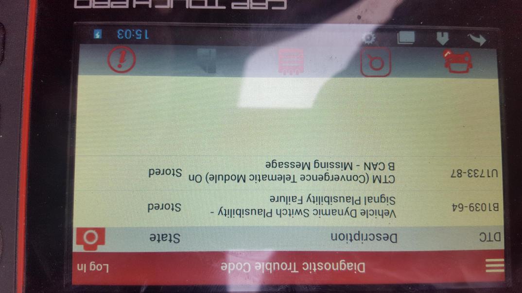

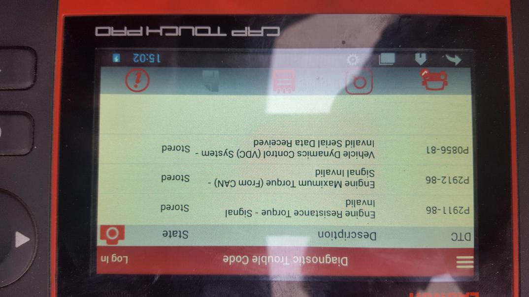

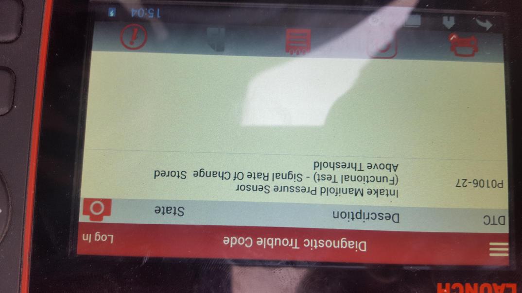

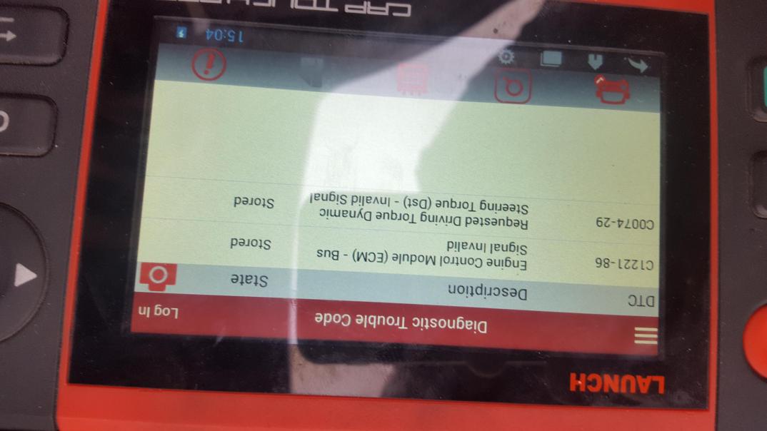

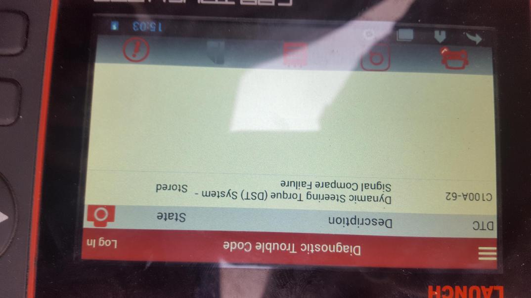

    Witam, opisywałem mój problem w temacie z systemem start&stop, jednak dalej problemy się pojawiają, mechanik wykasował błędy, było ich trochę, wrzucam je tutaj może ktoś miał podobne i wie jak problem ugryź, czego i gdzie szukać? p.s przepraszam ale nie mogę obrócić zdjęć

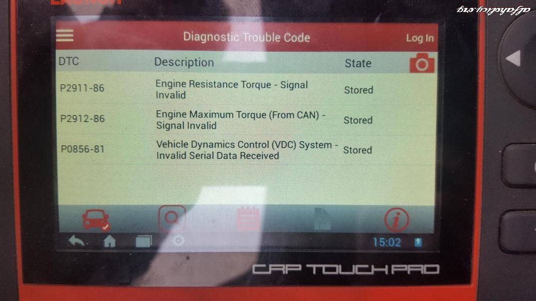

    - do obracania zdjęć jest między innymi program IrfanView (darmowy).

    Witam, panowie macie jakiś pomysł gdzie zacząć szukać, co sprawdzić itd ?
