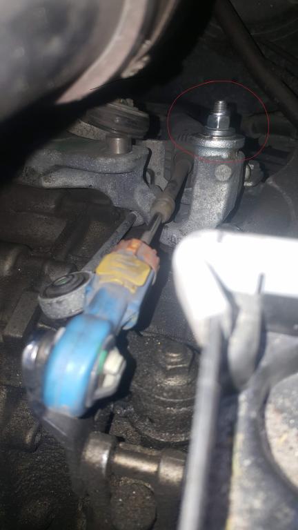

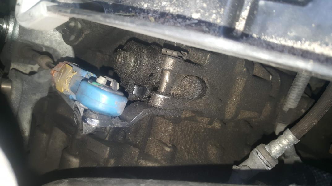

    Dzień dobry,
    Podczas wymiany oleju zauważyłem od spodu samochodu, że cała skrzynia jest brudna okazało się że od samej góry do dołu. Najbardziej mokre miejsce wydaje mi się że jest pod linką tak jak widać na załączonym zdjęciu.
    Oraz drugą sprawą jest stukanie, tak jakby był luz pod nakrętką która jest przykryta gumką, na początku myślałem, że poluzowała się ta śruba natomiast nie da się już jej dokręcić.
    Orientuje się może ktoś jaka może być przyczyna wycieku i stukania?

    Pewnie za dużo oleju ktoś nalał do skrzyni i wywala przez odpowietrznik.

    Oglądając Giulietty w trakcie zakupu zauwazyłęm tego typu wyciek w 2-3 sztukach wiec to raczej cos innego niż nadmiar oleju.

    Najprawdopodobniej to wyciek z wybieraka skrzyni biegów.W mojej też mokro.Wszystkie fiatopochodne tak mają.W moim poprzednim Grande Punto robione dwa razy.W żony Lancii Ypsilon także.Niestety nigdzie nie mogę znaleźć jaki uszczelniacz wybieraka idzie do Giulietty.Jak ktoś ma namiary niech wrzuci.Dzięki.

    Ja bym zostawił, jak się mówi - co jest naolejowane nie rdzewieje (P.S. Tak, wiem że to aluminium )
