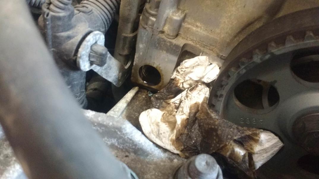

    Ma ktoś zdjęcie gdzie jest filtr ma?
  5. #15
    Użytkownik Maniak resoraków Avatar tomkoziolek
    02 2019
    Poznań
    Alfa Romeo Giulietta QV 1,4 MA 170 kM
    602
    Cytat Napisał Krq Zobacz post
    Filtr jest przy łapie poduszki od strony rozrządu

  6. #16
    09 2019
    Giuelltta
    84
    Filtr trzeba wymienić przy interwale oleju? Czy można po prostu?
  7. #17
    11 2011
    1,822
    Kiedy chcesz - bez znaczenia. Można wymienić albo wyczyścić tylko, co kto woli
  8. #18
    03 2022
    Fiat Bravo 1.4 140kM
    2
    Kurde Panowie u mnie nie idzie wyciągnąć tego filtra MA mam go odkręcony i za nic nie idzie go stamtąd wyjąć. Tak jakby ten oring go tak trzymał? Złapać też kombinerkami czy czymś zbytnio nie ma jak bo gwint się uszkodzi. U was też tak ciężko to wychodziło jakieś sposoby?
  9. #19
    02 2020
    Giulietta 1,4 multiair
    161
    Zlap szczypcami i gmeraj az wyjdzie , mialem to samo
  10. #20
    Użytkownik Maniak resoraków Avatar DmX
    07 2018
    Wawa
    Mito QV
    633
    może ten oring się rozwulkanizował z racji rzadkiej wymiany i trudno wyjąć ,albo w ogóle nie był ruszany i sporo tam nagaru.
