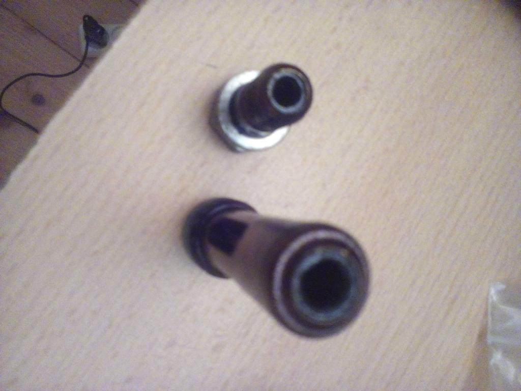

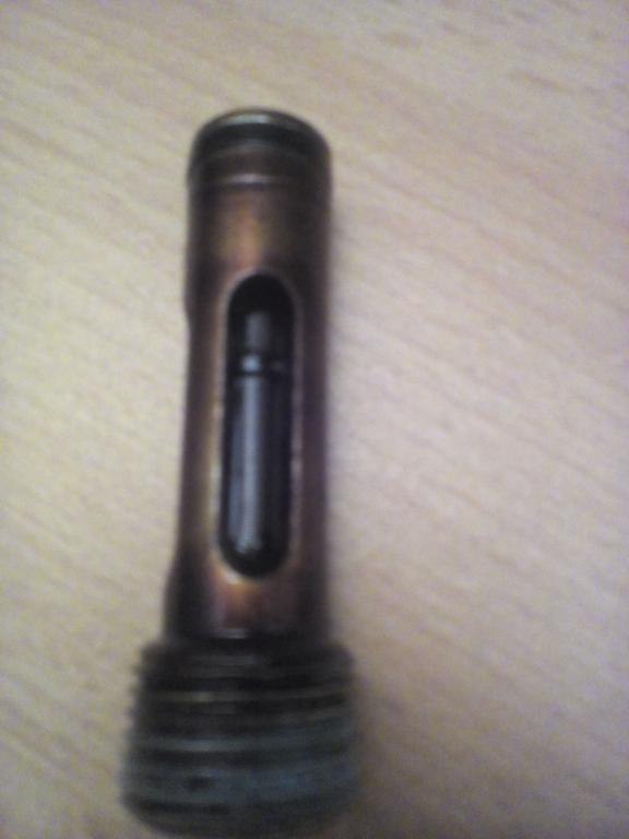

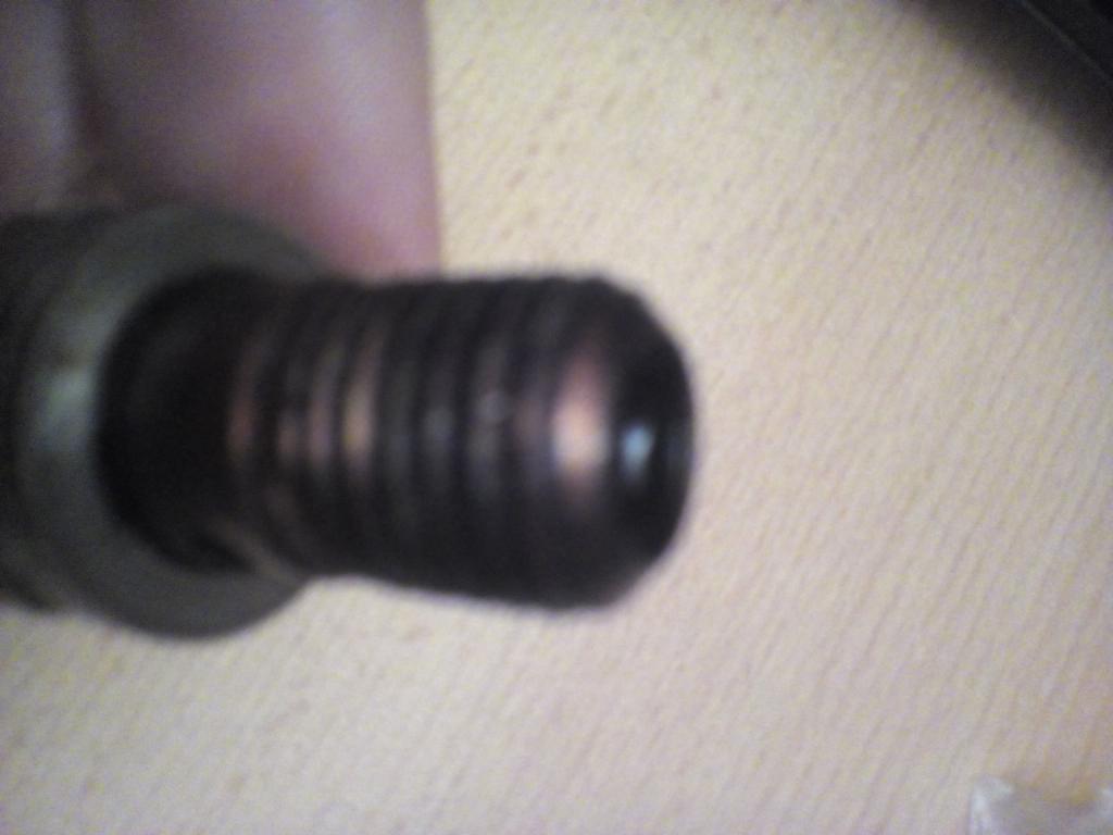

    Domyślnie wygląd filtra w multiair i w turbo po wymianie
    Dziś wymieniłem te filtry były w kiepskim stanie poniżej zamieszczam zdjęcia starych filtrów tak informacyjnie przebieg auta 167 tys km autko kupiłem jak miało 163 tys km prawdopodobnie nigdy nie były zmieniane a przynajmniej ten w multiair raczej nie był.
