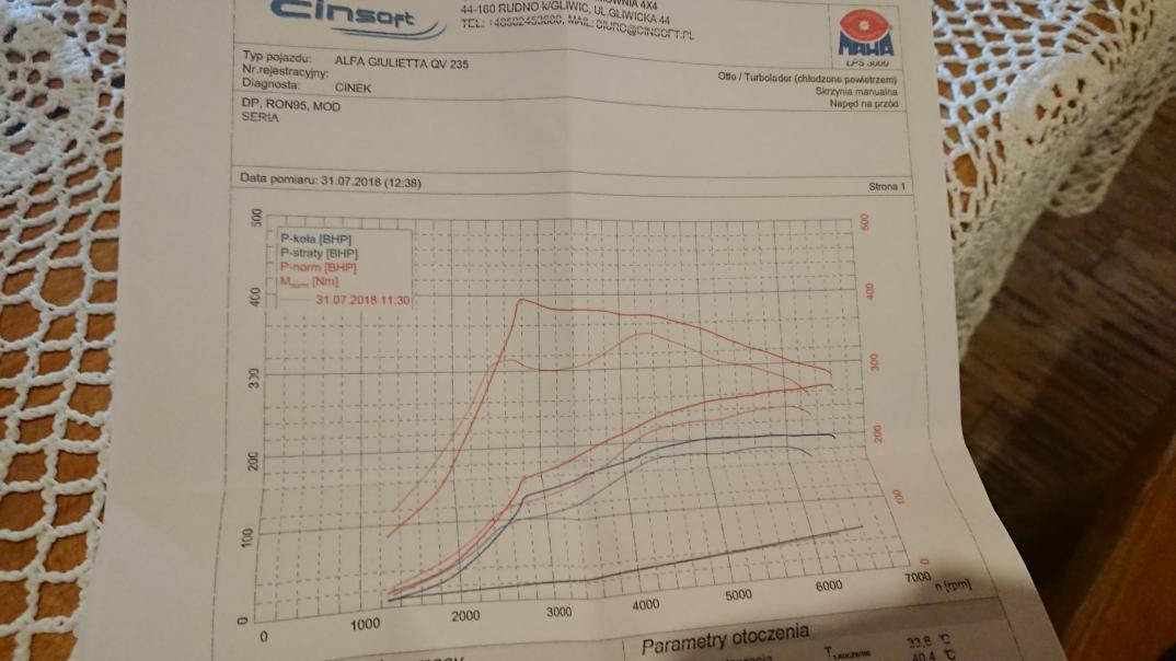

W swojej qv mam IC i DP oraz zrobiony program na 270KM/390Nm, wszystko robione w cinsofcie.

W jakim przedziale obrotow masz te 390NM ?

Dzieki :). Czyli dol obrotow sie nie poprawil, a nawet delikatnie pogorszyl, i na oko od 2.8krpm do odcinki doszlo 30NM,
Nie dalo sie poprawic niutona do 2.8krpm ? Byly jakies blokady, typu dwumas, turbo nie pompuje?
Auto było robione na zasadzie "zostaw je w rękach profesjonalisty i zapomnij". Jedynie mogę powiedzieć, to że warunki były ciężkie - 36 Celsjusza (sorry taki mamy klimat). Podobno przy "normalniejszych" temperaturach moc powinna być trochę wyższa. Problemów ze sprzęgłem czy dwumasem nie zgłoszono. Polecone miałem tylko aby ogarnąć większy IC co się w swoim czasie zrobi. A czy potrzebne jest więcej niż 400Nm to już indywidualna kwestia ;)
