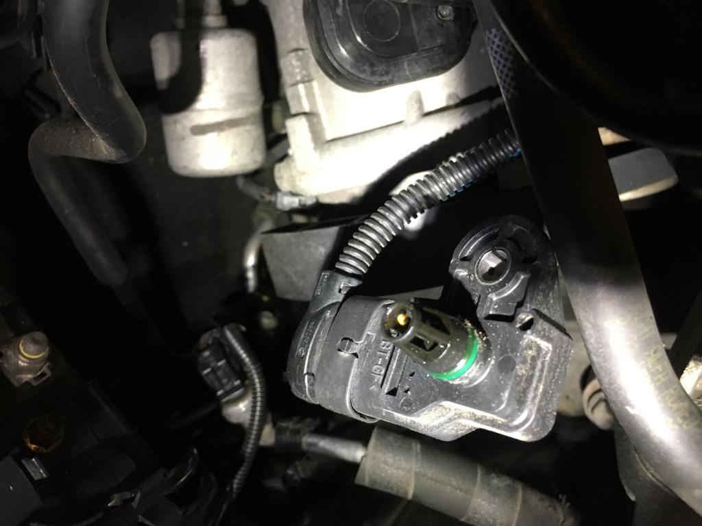

    Odłączyłem rurę żeby przeczyścić przepustnicę. Nie dało się przepustnicy uchylić ręcznie, naciskanie na pedał przy wyłączonym silniku też jej nie porusza. Wnioskuję że przepustnicą steruje ecu jakimś napędem.
    Jednocześnie po zdjęciu rury odkryłem mała kałuże oleju przed przepustnicą. Czy to wina separatora? Ostatnio czyściłem seprator może coś tam zepsułem.
    Wyjąłem też map sensor, czyli czujnik ciśnienia za przepustnicą. Wygląda bardziej jak przepływomierz, ale gdzieś znalazłem, że to jednoczenie mierzy ciśnienie i temperaturę, więc to wystające to chyba termometr. Numer części: 0 281 002 437
