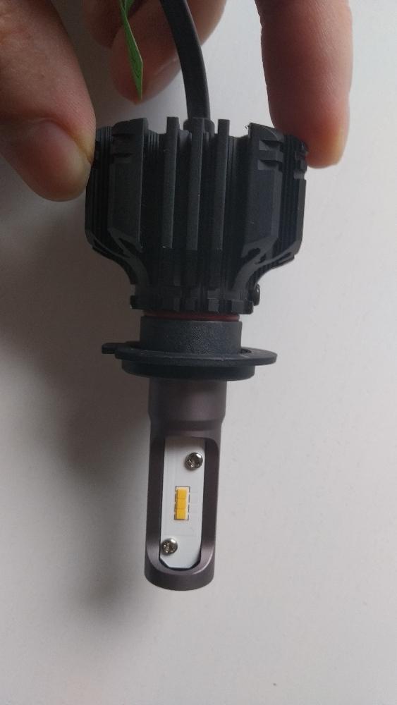

    Te LEDy co mam wrzucam do załącznika. Kupilem je ze względu na 4500K. Światła zdaje mi się że wcale mniej nie jest (ale żeby było ZNACZNIE więcej też bym polemizował). Linia odcięcia przy dobrze ustawionych światłach jest ok tylko płot był krzywy, montaż jak najbardziej na plus. ze znajomym jeździliśmy naprzeciwko siebie w tą i z powrotem i w żadnych warunkach nie zauważyliśmy oślepiania.
    Porównywałem je do Ring Automotive H7. Na plus jest system chłodzenia bo jest pasywny.
    Nie mam żadnego sensownego urządzenia do pomiaru natężenia światła na różnych odległościach więc mogę oceniać tylko subiektywnie. Uważam że pomiar telefonem byłby zupełnie bez sensu

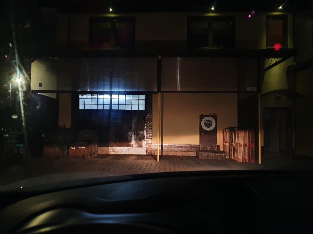

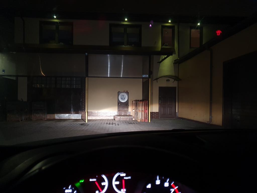

    Pierwsze foto Osram Original h7
Nazwa:	20200125_003942.jpg
Rozmiar:	44.7 KB
    Drugie foto Philips white vision h7
    Tak dla porownania wrzuciłem
    Przepraszam że fotki nie są w tym samym miejscu
