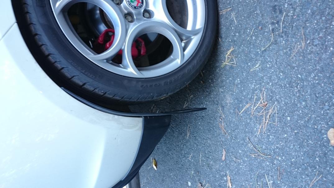

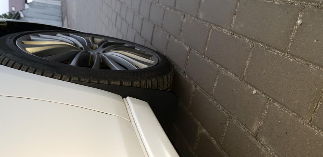

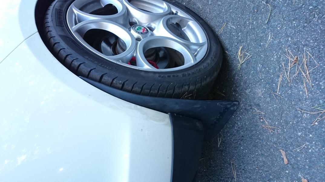

    Ja mam założone z przodu i z tyłu. Oryginały... Ale od Fiata doblo Też się obawiałem uszkodzenia progów, głównie z racji wysunietych na zewnątrz kół (dystanse). Wiadomo nie wszystkim to odpowiada czy podoba, niektórzy twierdzą, że to wręcz profanacja Popatrz moim wątku jak to wygląda.

    Proszę bardzo. Mam nadzieję, że coś będzie widać

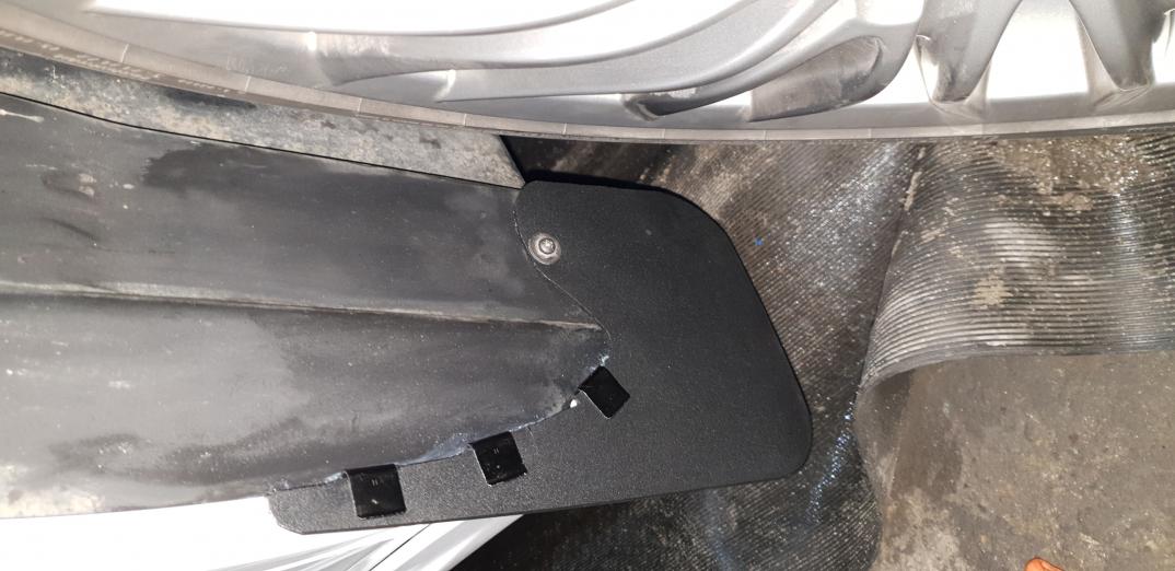

    żadnego wiercenia spinki wsuwki a wewnątrz mocowane do śruby trzymającej nadkole.
    10 2018
    AR Giulietta 1.4 TB Sport + LPG Tartarini EVO 01
    1,106
    Ooo... super. Właśnie miałem Cię pytać dokładnie jak to żeś zamontował Dobre, poglądowe foto.
