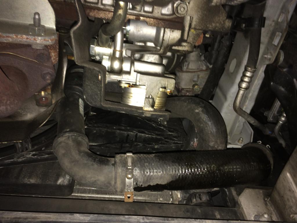

    Panowie,
    Dzisiaj przy wymianie oleju zauważyłem, że są jakieś mikropęknięcia w tym przewodzie na zdjęciu który jest tłusty od oleju.
    Co to za przewód? Czy jest to przewód powietrza dolotowego? Jak to się fachowo nazywa, gdyż nie mogę za bardzo tego znaleźć w necie aby móc kupić.
    Czy wymieniał już to ktoś? Będę wdzięczny za wszystkie podpowiedzi.

    Zaznaczam, że przeszukałem forum i nic nie znalazłem na ten temat.

    Najpierw sprawdź uszczelkę na łączeniu z IC
    Sprawdzone. Ewidentnie jak się przyjrzałem, ten wąż ma mikropęknięcia. Czy ktoś może mi podpowiedzieć co to za część?

    To rura IC-Turbo. Z tego co kojarzę składa się z 3 elementów, ale podobno da się kupić tylko całość.
    U mnie padła ofiara kuny. Nie jest tania coś koło 350-450 zł. Kupić możesz w IDBJ w Częstochowie.
