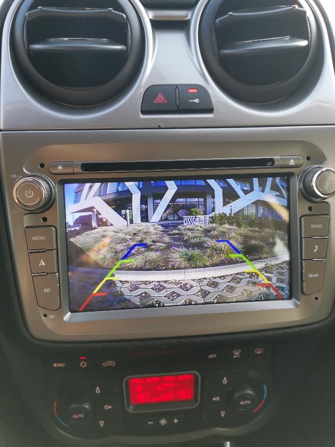

    @ignacy a czy przy zmianie radia miałeś miganie stanu licznik kilometrów ? Bo ja po wymianie rada i dołożenia kamery cofania mam ten problem ze miga mi licznik kilometrów

    Zrób osiowanie proxi

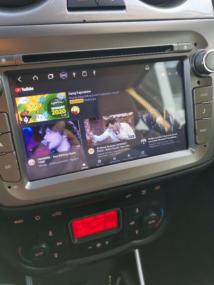

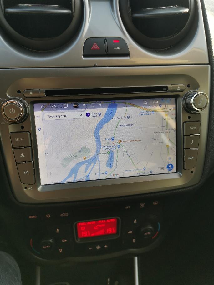

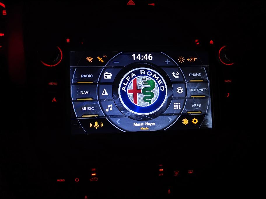

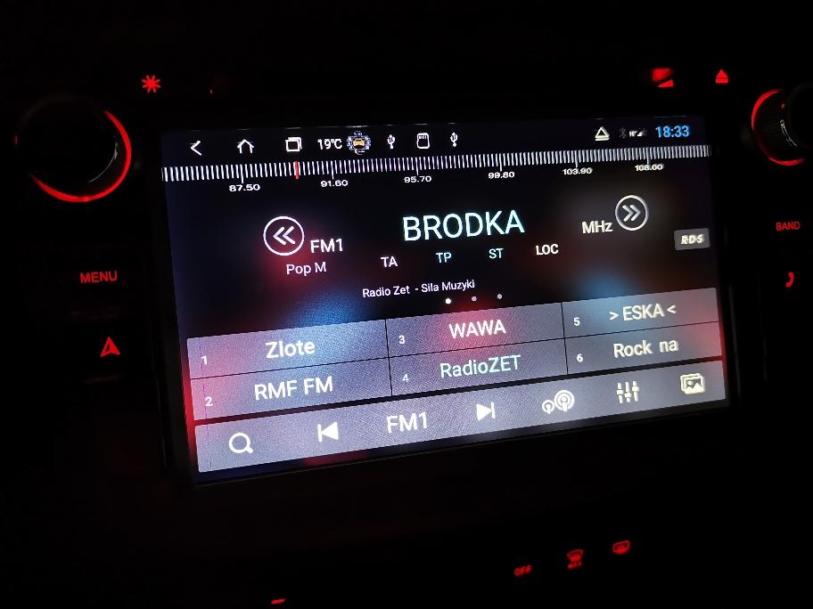

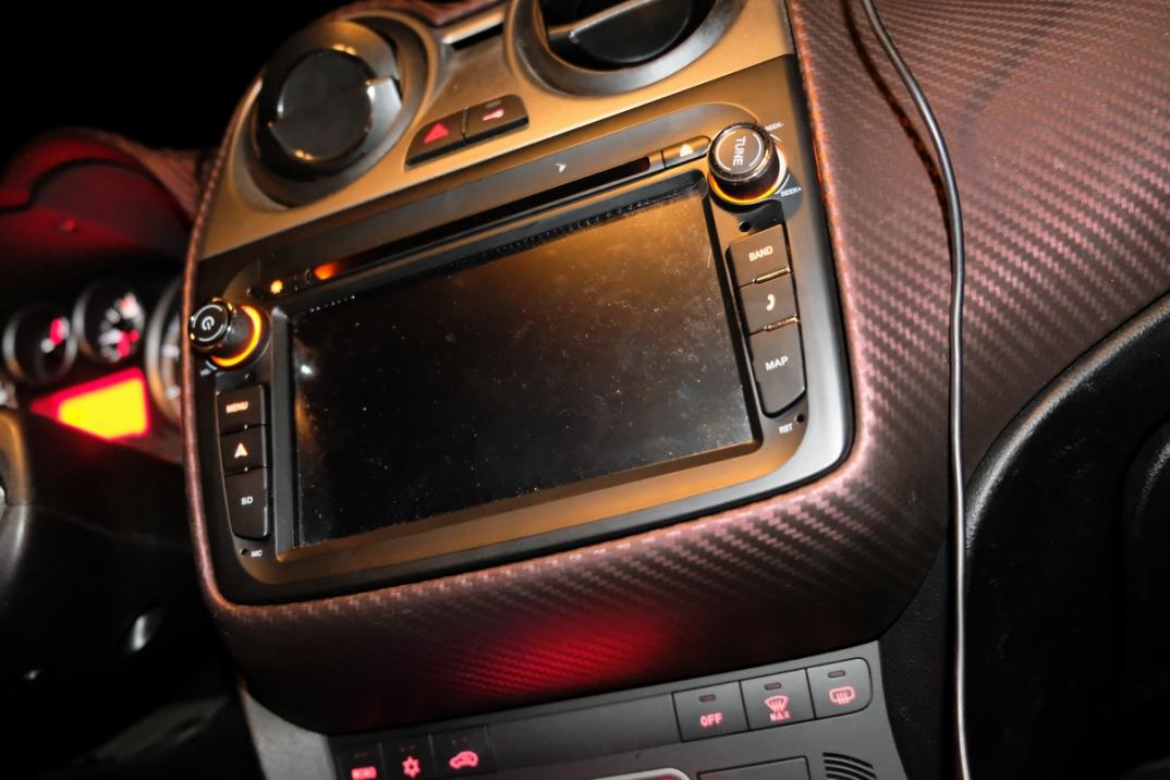

    Cytat Napisał ignacy Zobacz post

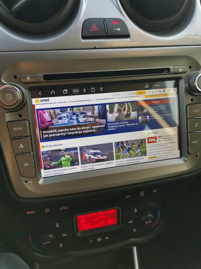

    Wyświetlacz: 7” 1024*600 dotykowy pojemnościowy:
    Teoretycznie nalezy sie spodziewać rozdzielczości 170 ppi czyli ciut poniżej wartości 180 ppi uznanej za rozsądną dla tabletów. Ponieważ jednak na ekran spogladamy tu z odległości rzędu 50-60 cm mozna ją uznać teoretycznie za zadowalajacą. Z drugiej strony zwiększona rozdzielczość ekranu obciąża procesor graficzny i może spowolnić pracę grafiki ekranowej.
    System: Android 7.1.1 Nougat wprowadzony na rynek w sierpniu 2016 - umożliwia pracę na dwóch aplikacjach jednocześnie i przełączanie miedzy różnymi aplikacjami. Obecnie jest już Android 9 PIE ze sztuczna inteligencją. Pamięć wewnetrzna: RAM: 2GB ROM: 16GB
    Procesor: 4 rdzeniowy - Cztery rdzenie Cortex A7 procesor ALLWINNER T3 1.6GHZ scalający funkcje stacji. Firma Allwinner jest firma chińską z siedzibą w Zhuhai w Chinach założona w 2007 roku opracowuje procesory do telefonów komórkowych i tabletów wykorzystujące środowisko Android . Procesor T3 z czterema rdzeniami Cortex A7 ma zapewnić obraz wideo o rozdzielczości 1080p x 45 kl na sekundę i współpracuje tu z procesorem graficznym MALI 400 firmy norweskiej firmy ARM NORWAY założonej w 2000 roku jako Falanx Microsystem umożliwiającym grafikę 3D. Moduł radio: NXP6686 firmy NXP Semiconductor z siedziba w Holandii - ma dwa zakłady w Chinach. Wzmacniacz: ST7851 (TDA7851) 4*48W firmy włosko francuskiej ST Microelectronics z siedzibą w Genewie założona w 1987 - ma zakład w Szanghaju. Wbudowany Wi-Fi, Bluetooth. Obsługuje sterowanie z kierownicy (canbus w zestawie). Dodatkowe możliwości: możliwość podłączenia kamery cofania, rejestratora, czujników ciśnienia w oponach, radia DAB, telewizji DVB-T, interfejsu ELM 327 OBD. Nawigacja I Go opracowane jest przez węgierskie NNG Software. iGo to od lat poważny gracz na rynku urządzeń zewnętrznych oraz nawigacji montowanych fabrycznie w samochodach różnych typów: od osobowych, po ciężarówki. iGo ma opinię niezawodnej i dobrze wytyczającej trasy. Zdjęcia:
    Załącznik 258882Załącznik 258883Załącznik 258884
    Zalety: Montaż - łatwy. Wszystkie funkcje działają, obraz jest dobry, moim zdaniem radio jest dobre, dźwięk też. Inna sprawa,że nie mam wymagań audiofilskich. Nawigacja jest dobra. Urządzenie łączy sie z internetem jak tablet przez WiFi. Telefon - paruje androidy i Iphony łącznie z danymi adresowymi itp. Odtwarzacz DVD wideo praktycznie nieużyteczny - bo w czasie jazdy nie wolno oglądać a na postoju przy wyłączonej stacyjce nie działa. Ale obraz i dźwięk są dobre.
    Wady: pracuje jak tablet ( tym też jest w praktyce) i tyle też sie uruchamia ok pół minuty - pierwszy rozruch potem sytuacje ratuje podtrzymanie na czas wyłączenia stacyjki - do 30 minut - trzeba samemu ustawić czas programowo ale tylko raz- traci wtedy CAN z kierownicy po ponownym właczeniu stacyjki i trzeba resetować - mi to nie przeszkadza, bo każdy dostępny sposób sterowania - z kierownicy, dotykowy czy przyciskami działa współzamiennie i na każdym poziomie i co ważne jest ergonomiczny. Główna wada - nie działa na postoju - musi być włączona stacyjka (silnik nie musi pracować). Myślę , że jest to do ogarnięcia, nie mam ciśnienia by to zmienić dodatkowym zasilaniem - podobno zabezpieczenie przed rozładowaniem akumulatora. Wadą jest też słaba widoczność ekranu jeśli słońce operuje do wnętrza czy jest bardzo jasno na zewnątrz, nie ma jak zrobić osłony - bo się nie da. Nie ma wewnetrznej anteny GPS - trzeba znaleźć miejsce na zewnętrzną - dałem po prostu na deskę przy panelu instrumentów na „gekonie”. Chyba,ze zmieni sie zwykłą antene radiową na dachu na z dołożona antena GPS od wersji z wbudowaną nawi ale to zabawa ze zdejmowaniem podsufitki - więc nie. Kamerę cofania, wideorejestrator - to zrobię w przyszłości, czekam na dostawę kamerki. Sprzedawca Marsdev jest ze wsparciem - osobiście byłem u niego w firmie i nie jest to niezidentyfikowany „krzak”.
    Słabsza strona - kłopoty początkowe z oprogramowaniem - Chińczycy nie popisali się, dali nie ten soft do tego modelu - ten problem mamy za sobą po interwencji i korespondencji Marsdeva z producentem, obecnie nie powinno byc problemów z oprogramowaniem w następnych egzemplarzach - jest oprogramowanie dostępne w razie W. Można też dodać różne aplikacje tak jak w tablecie - są sloty na karty pamięci jeden na kartę nawigacji, drugi na dowolną kartę pamięci dodatkową. Teraz po rozwiązaniu problemów softwarowych uważam, że za te pieniądze co dałem - 1250 zł jest całkiem dobrze. Nie wiem jaka jest aktualna cena , ale jesli blisko to mozna brać , z uwzględnieniem wad o których napisałem.

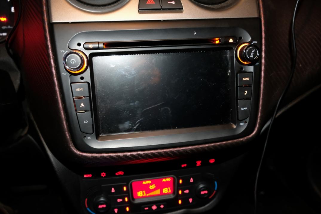

    Kupilem na Ali wersja z Androidem 9.0 na procesorze Rockchip.
    Moje obserwacje.
    Po zabawie z instalacja wielu aplikacji. Stacja sie zblokowala zamulila i stracila responsywnosc. Pomogl reset do ustawien fabrycznych.
    Mam do niej DAB+ ale zasieg praktycznie tylko w duzych miastach i to tez nie wszedzie...
    Slabo wspolpracuje z OBD ktore rowniez kupilem z tego samego sklepu... Nie wszystkie aplikacje dzialaja poprawnie z OBD np DACAR.
    Moja stacja startuje blyskawicznie. Praktycznie od razu po przekreceniu kluczyka....
    Wyswietlacz malo kontrastowy. Slabe kolory...
    Reszta jest OK
    Z tym akurat żadnych problemów , osiowanie zbyteczne system nie widzi urządzenia tak jak oryginalnego radia - sprawdzałem multiecuscanem.
