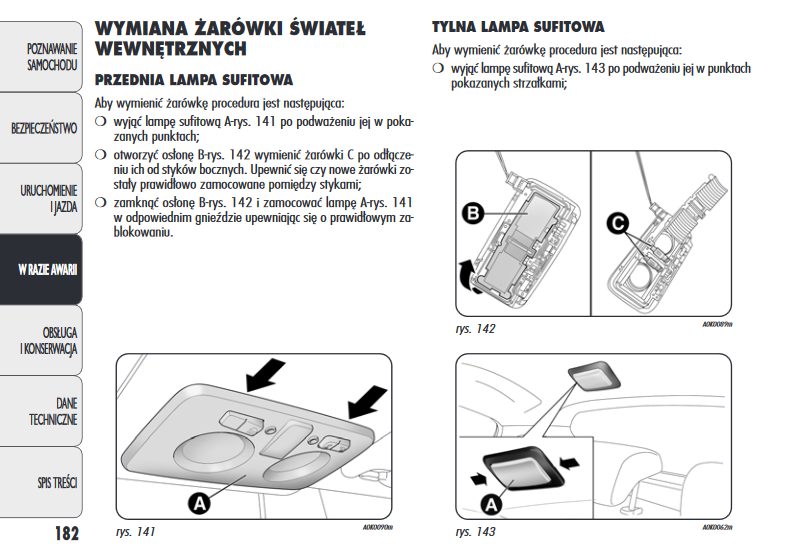

    a propos wymiany tych żarówek. Czy ktoś wie jak otworzyć lampkę górną z przodu? Mam auto z 2017 r. I czy w ogóle mi się wydaje czy co, ale nie mogę znaleźć w instrukcji sposobu wymiany żarówek wewnętrznych. Jest tylko opis wymiany niektórych żarówek zewnętrznych. Kiedyś w instrukcjach było opisane co jak nacisnąć lub podważyć, aby otworzyć oprawkę.

    Dobra znalazłem w pdfie, może komuś sie przyda.
