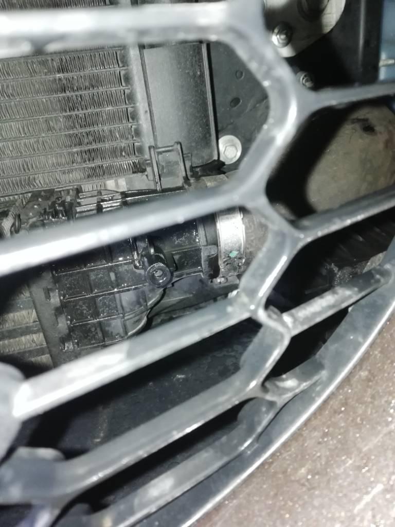

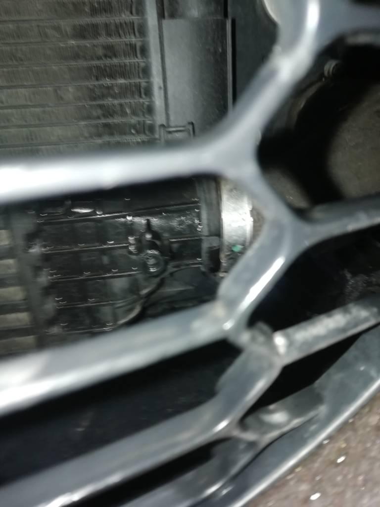

    Witam tak na szybko dzisiaj patrze a tutaj 2cm płynu mniej, nie dużo ale gdzieś ucieka tylko skąd teraz do mechanika jestem umówiony dopiero w piątek?? z. dwóch stron coś takiego z jednej mniej? Czyżby chłodnica do wymiany?

    W julkach częsta ucieka przez zbiorniczek, nie mniej tu na dole masz mokro. Czy to jest po nocy w ciepłym garażu np? Może jakaś woda 'z drogi' albo przetrzyj to biała szmatka/ręcznikiem papierowym poznasz po kolorze

    trochę dziwne bo z dwóch stron jest mokre na dole to raczej chłodnica?

    Dokręcić obejmy z wyczuciem. Jak nadal, to przegląd chłodnicy. Do tego czasu wozić płyn na ewentualne dolewki w trasie.

    patrzyłem na dole czy to plyn chłodniczy i na białej szmatce nic nie widać.... ale pod jednym wężem u góry było mokro pod spodem..

    Jak przychodzi ciśnienie, gorący płyn, to puszcza. Dokręć to objemką, przy czym musi ona dobrze być ułożona na króćcu - w całości a nie na kancie. Jeśli to nie pomoże, to albo wąż trafiony (ale nie sądzę) albo ten króciec nadpęknięty (mądry mechanik ogarnie to). No musisz popatrzeć. Musisz wiedzieć skąd to leci. Metoda prób i błędów. Jak zdiagnozujesz, to wyleczysz.
