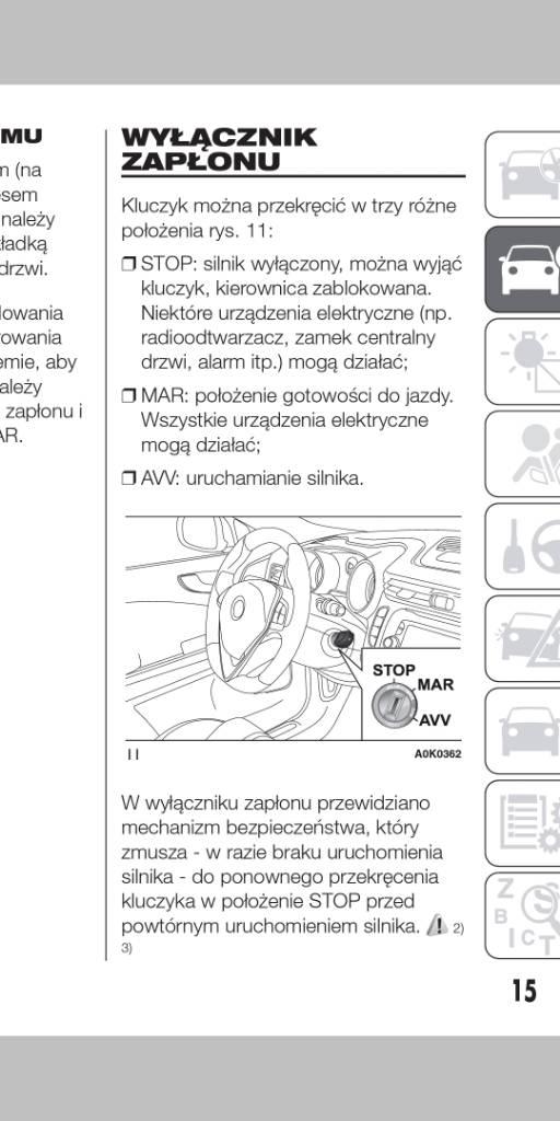

    Tak ma być. Patrz instrukcja.

    na jakiej zasadzie to działa bo znalazłem takie coś w instrukcji??

    Prawidłowo stacyjka powinna działać tak: włączasz zapłon, przekręcasz w pozycję rozruch i cofasz kluczyk. Po przekręceniu kluczyka w pozycję rozruch, nie ma możliwości ponownego przekręcenia w tę pozycję. To jest takie zabezpieczenie, żeby nie przekręcić kluczyka w pozycję rozruch, gdy silnik pracuje, bo rozwaliłbyś rozrusznik. Trzeba wtedy właśnie wyłączyć zapłon i ponownie włączyć.
