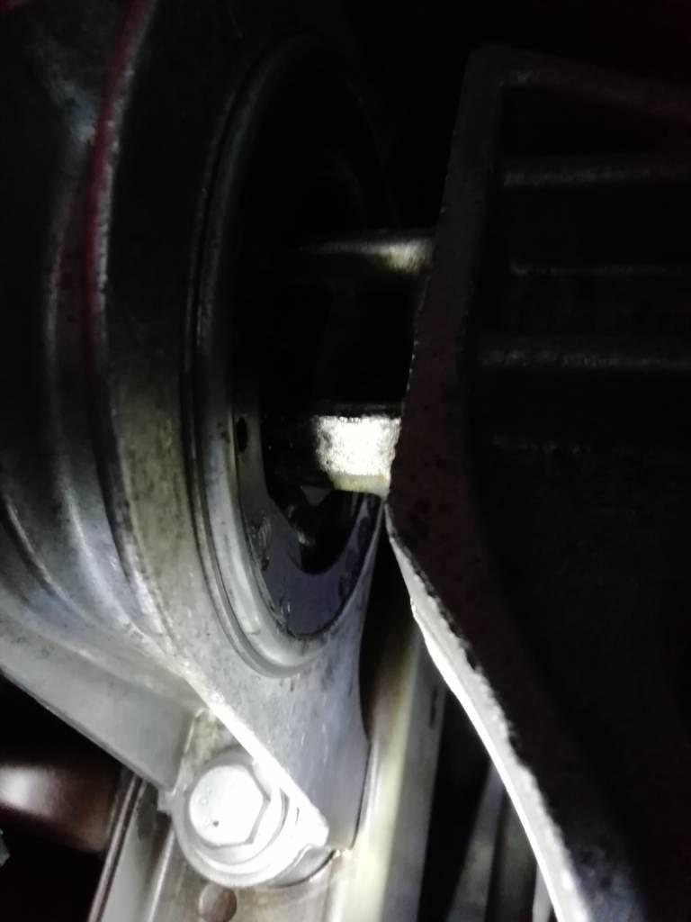

    tu robi się mokro a węże są suche skąd to może być?? wokół tego czarnego
    Wysłane z mojego FIG-LX1 przy użyciu Tapatalka

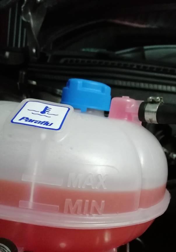

    U mnie na zimnym jest poniżej połowy tak bliżej minimum a po przejechaniu 12 km robi się około 3/4 stanu może ciut więcej.
