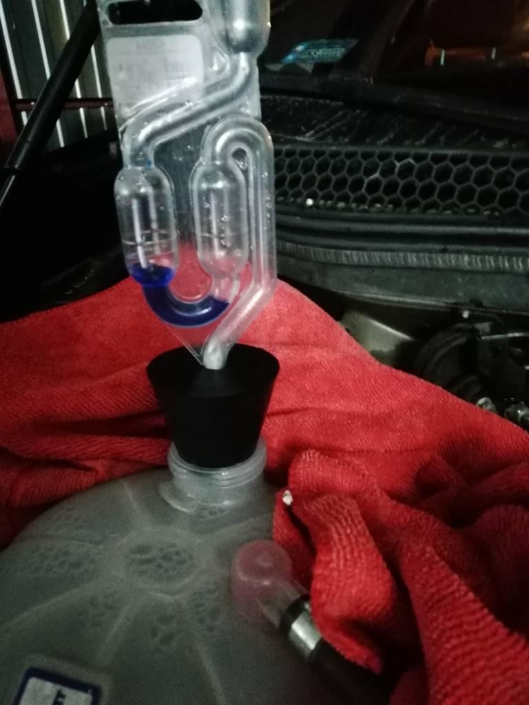

    A Więc tak mam do wymiany Uszczelke pod glowicą sprawdzone Testerem barwnik zmienił kolor na zielony.. podczas testu plyn chłodniczy podniósł się pod sam korek przy gazowaniu... Jakie są koszty takiej wymiany uszczelki 1.4 120km 2014 rok... i co najlepiej zrobić??

    chwila zrobiłem test jeszcze raz w sumie dwa razy nie pokazało nic tylko czemu plyn rośnie w góre? Pierwszy test pokazało ale po odłączeniu od zbiornika możliwe że układ jest zapowietrzony? wymieniana była chłodnica...

    Te testery pokazują jak chcą duzo zalezy tez od płynu a dokładnie od jego składu.

    kaarolek1 jedyny niepokojący objaw to podnoszenie się płynu przy gazowaniu, ale wtedy też generalnie w płynie powinna być masa bąbelków, a całość wyglądać jak woda gazowana
    Jeśli płyn podniósł się po odkręceniu korka na gorącym silniku to akurat normalne.
    Zrób test Co2 na zimnym i na gorącym silniku

    elektronik znalazł usterkę wentylator się nie załącza zobaczymy czy teraz będzie dobrze...
