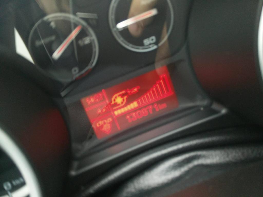

Mamy ubiegły poniedziałek. Wyjechałem w trasę z Radomia do Kielc, na drodze ekspresowej poczułem, że samochód rozpędza się do 150 - 160 km/h, gaz w podłodze, płaska droga i dalej nie przyspiesza. We wtorek byłem umówiony do gazownika, poprosiłem o pomiar na hamowni. Zamiast 120 koni wyskoczyło 90, zamiast ponad 200 Nm momentu pojawiło się 166 Nm. Zrobiłem szybką wymianę oleju, filtrów itd. Dzisiaj znowu wyjazd w trasę. Sytuacja analogiczna co pierwotnie, turbo ciągnie do 150-160 km/h i 4 tyś obrotów na 6 biegu, potem się odcina. W trybie Dynamic przy wykresie użycia turbo na wyświetlaczu nie jest w stanie osiągnąć połowy skali, max to tyle co na zdjęciu, bez względu na to co zrobię. Czy to 1 czy 6 bieg turbo się więcej nie kręci. Jakieś pomysły?

Ciężko mi powiedzieć, bardzo możliwe, że tak, przykładowo przy zmianie biegu na ułamek sekundy na ekranie wzrasta doładowanie turbo o jedną kreskę :) Ogólnie nie mam tak, że auto się trzęsie czy dzieje się coś złego, po prostu wygląda to tak, jakby turbo dmuchało do danego, stałego poziomu (jak na zdjęciu) i dalej się już nie rozkręcało.

Diagnoza elektromechanika - Zawór upustowy turbo jest nieszczelny, cisnienie doładowania jest niższe niż powinno być. Czekam na przesyłkę nowego. W międzyczasie wyruszylem w dłuższą trasę, przy prędkościach autostradowych na wyższych obrotach głośna praca silnika i zużycie paliwa na poziomie około 10 l/100 km. Może to być związane z tym nieszczelnym zaworem?

Informacja dla potomnych - diagnoza się potwierdziła, winny był nieszczelny zawór upustowy turbo. Po wymianie na inny oryginalny auto odzyskało wigor, spadła ilość drgań przekazywanych do wnętrza auta, zmniejszyło się spalanie.
Pokaż załącznik 254976

Zawór upustowy (blow-off) - u mnie objaw był na każdym biegu. Turbina budowała ciśnienie do połowy skali na wyświetlaczu.
