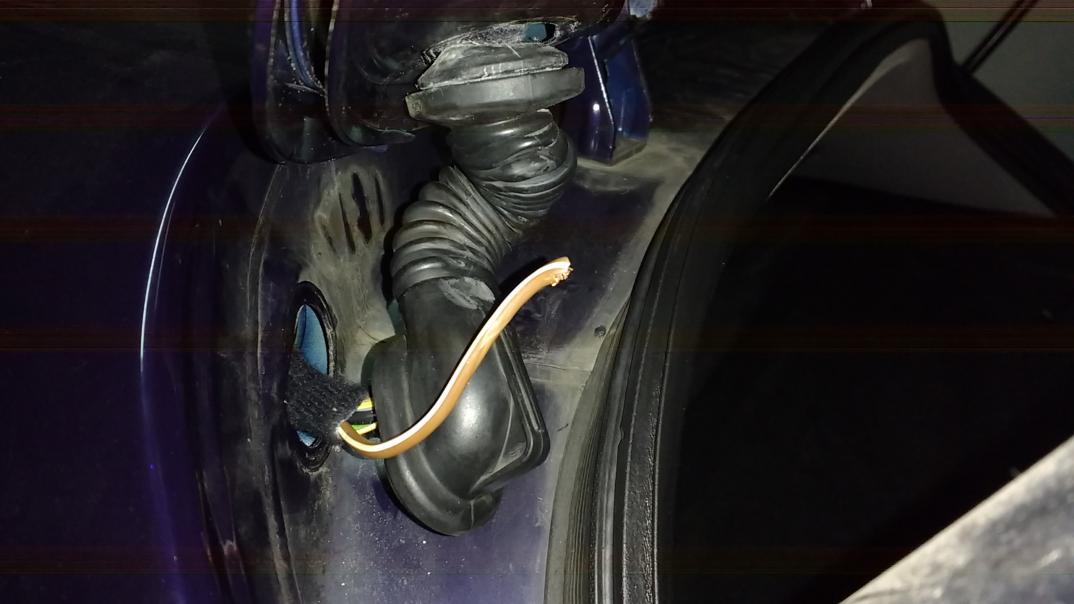

    Domyślnie nie działa ogrzewanie tylnej szyby
    witam, problem powszechny, znany, nie lubiany lusterka tak a szyba nie. nie słychać przekaźnika bezpiecznik ok, wiązka w klapie bagażnika z prawej zerwany czarny najgrubszy a z lewej ok. pytanie jaki kolor odpowiada za ogrzewanie i z której strony
    01 2014
    Alfa Romeo Giulietta 1.4 Multiair / Mito 1.4 TB
    513
    Lewa strona, przewód jak na zdjęciu
Nazwa:	IMG_20180319_182919.jpg
