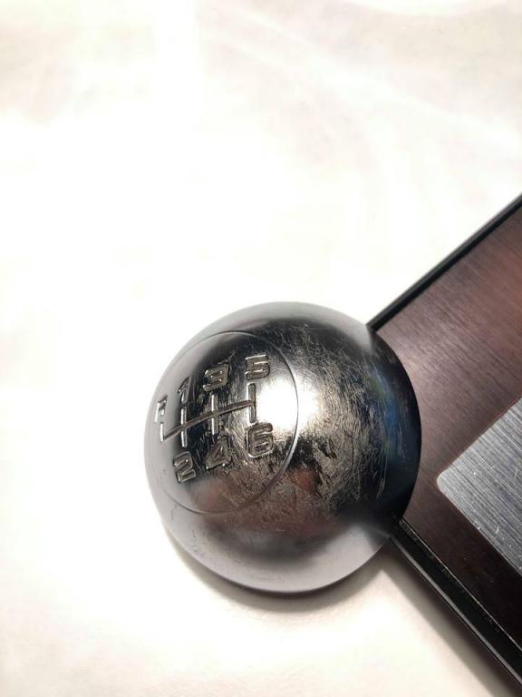

jakiś czas temu nabyłem używaną Julkę. Długo szukałem informacji na temat wymiany gałki/dekielka gałki zmiany biegów, ponieważ poprzednia właścicielka ją porysowała pierścionkami, jednak nic na ten temat w internecie nie znalazłem. Może doświadczonym majsterkowiczom się to nie przyda, jednak mi jako niedoświadczonemu przydałaby się taka intrukcja.

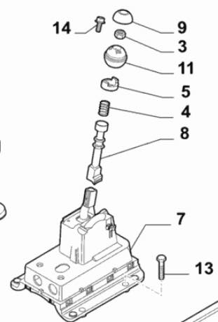

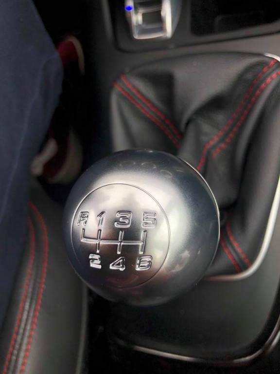

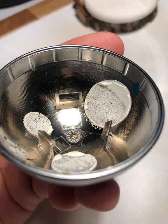

Dekielek zamówiłem oryginalny w Euromobil w Warszawie, kosztował 66,12zł. Największy problem był z demontażem starego, bałem się, że uszkodzę plastik oddzielający obie pólkule od siebie. W fabryce nie dość, że pokrywka jest zaczepiona zawiasami to przylepili ją dość mocnym klejem. Po jakimś czasie walki dwoma płaskimi śrubokrętami klej puścił, aby nie uszkodzić plastiku robiłem to przez chudą szmatkę. Dekielek zamontowałem na miejsce starego i po robocie. Uważam, że ten punkt jako jeden z dwóch z którymi kierowcy mają nieustanny kontakt, powinien być jak najbardziej nieskazitelny. Mam nadzieję, że komuś się to kiedyś przyda, łatwe do zrobienia a jaka radość z jazdy :). Załączam również parę fotek przed/po i instrukcję nadesłaną przez ASO.

Dzięki, właśnie wczoraj zastanawialiśmy się jak ten dekielek zdjąć i jak sie trzyma, poprzedni właściciel kupił nowy, ale nie założył.
a jak zdjąłeś dekielek? zaczepy ma haczykami do środka, jak go wyciągnąć z gałki? Możesz coś bliżej na temat zdjęcia dekielka napisać?
Te zaczepy to masz już prawdopodobnie zerwane więc poprostu złap tą górną część i do siebie ciągnij albo możesz też podłożyć coś tam ostrego.Ja miałem dwa zaczepy urwane i gałka sama zeszła kupiłem nową i wkleiłem ją na mocny silikon i ani drgnie
Technicoil czy jakoś tak dosyć tani już nim kiedyś coś kleiłem i dosyć trzymał cena dobra.
A trzeba to przyklejać? Jak wcisnę to nie wystarczy ?
Orzyginalna górna kopułka jest na zastrzaski, czyli nie trzeba nic kleić - maxymalnie u góry dać jeszcze kawałek taśmy dwustronnej.
Dałem cienką taśmę dwustronną ale moim zdaniem jest niepotrzebna. Siadło w 3 sekundy. Rzeczywiście największy problem to ściągniecie starej. Potrzebowałem nóż i 2 śrubokręty :)
