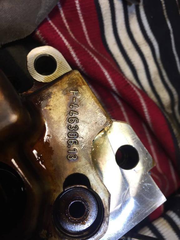

    Kolejne pytanie jak odróżnić niby poprawione moduły? Różnią się fizycznie jakoś, czy samymi oznaczeniami co zostało poprawione "niby"?

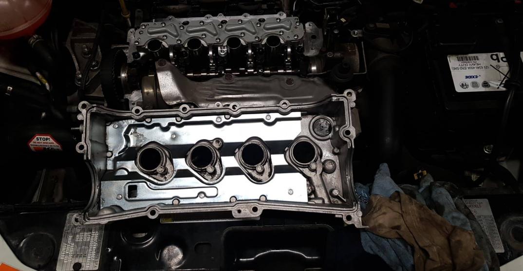

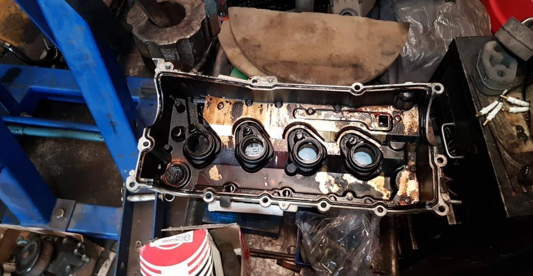

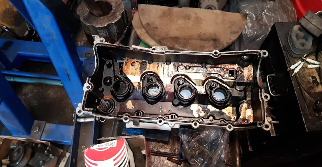

    Dla ciekawych wstawiam zdjęcia, auto zakupione z salonu alfy jako używane z przebiegiem 45 tyś, po zdjęciu pokrywy i wyjęciu modułu, syf jak nie wiem.
    Olej chyba wymieniony z dwa razy z wpisów w ASO, niestety Selenia sieje spustoszenie. Płukanie, czyszczenie wielokrotna wymiana oleju. Toczę spór z salonem
    o odzyskanie kosztów, lecz myślę że będzie to walka z wiatrakami.

    Jak chcesz zobacz bo jest chyba o tym w moim wywodzie nt. Wymiany modułu. Co do zmian w MA, różnią się numerami teraz nie pamiętam ich ale też się przewijały w moim wątku o problemach z MA.

    A co do syfu u mnie tak wyglądał po 106kkm na selenii więc płukanie nowy MA i teraz zdaje się być dość przyzwoicie [emoji6]

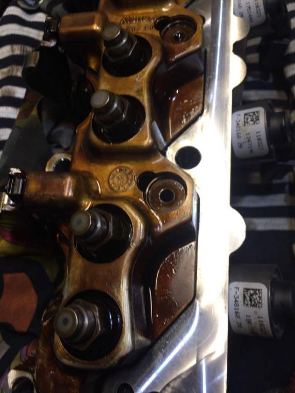

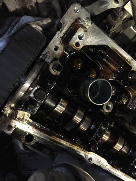

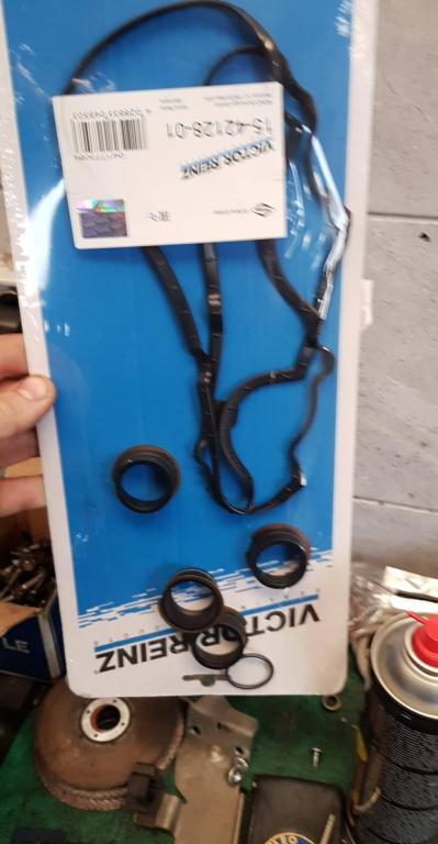

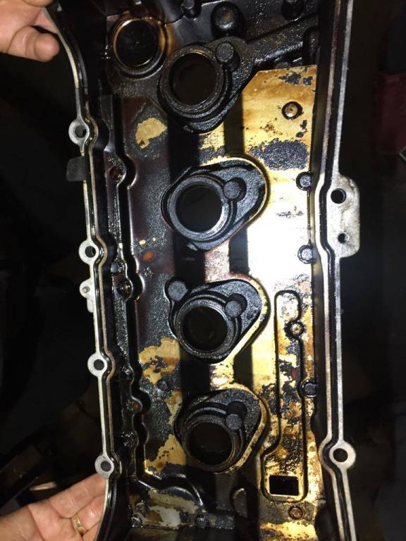

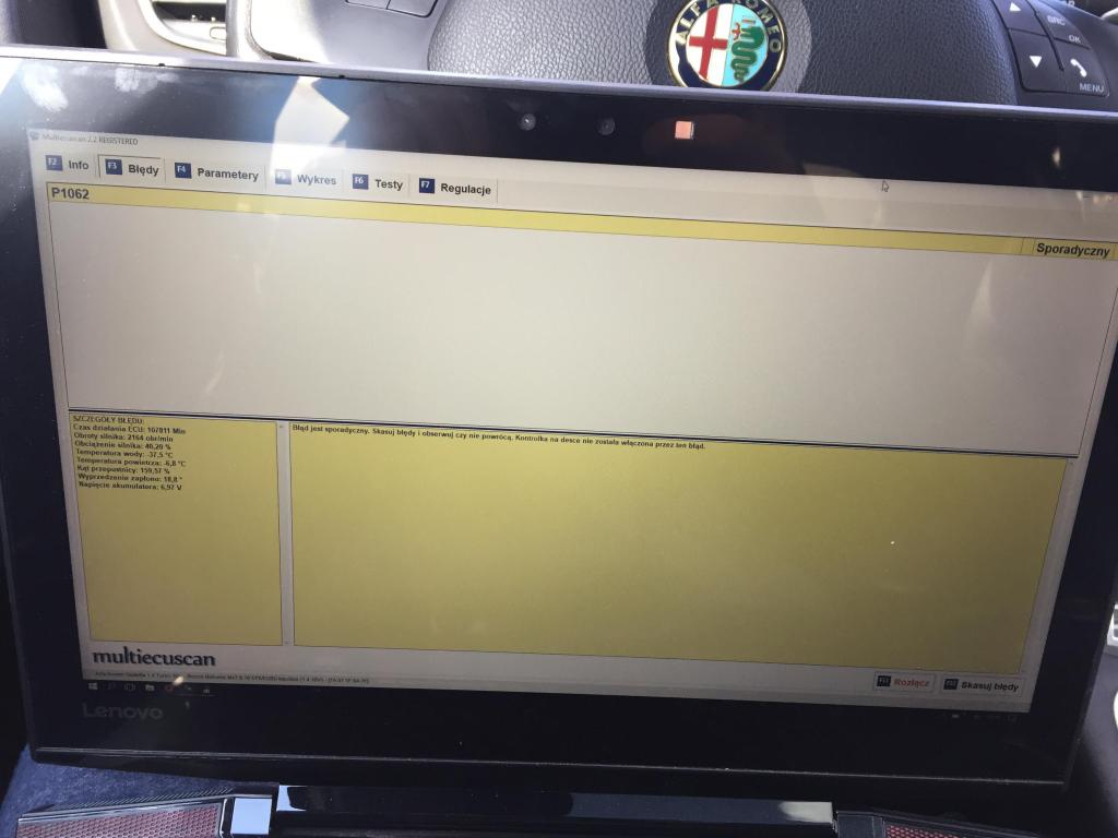

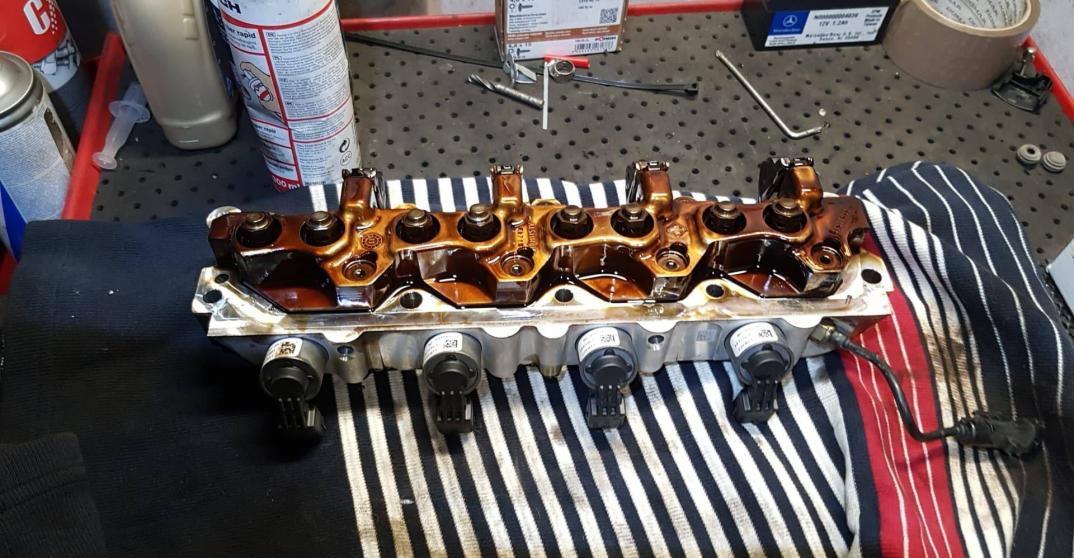

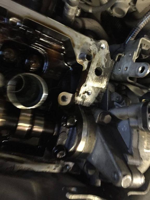

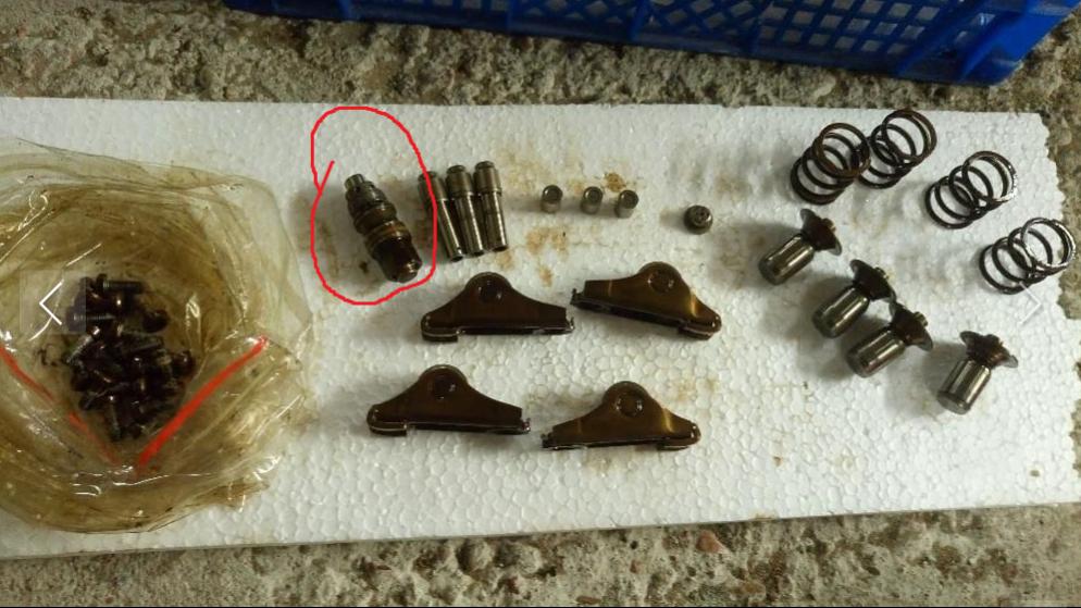

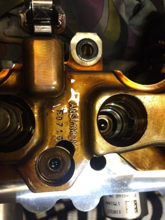

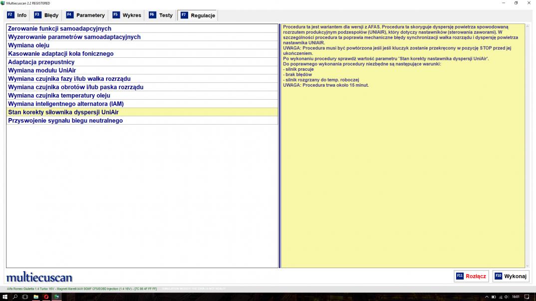

    Udało mi się zakupić moduł, przełożony, po wcześniejszym bardzo dokładnym wyczyszczeniu wielkokrotna płukanka zmiana oleju na świeży.

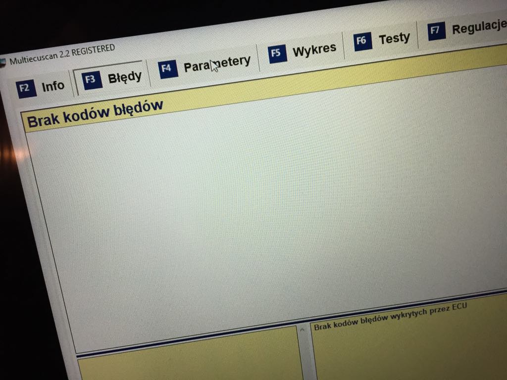

    Moduł udało mi się zaadaptować Multiscanem, jak wymianę oleju i rozrządu, nie wiem czy to konieczne ale dla świętego spokoju zrobiłem.
    Niżej wrzucam fotki jak wyglądają te opcje w programie, zdjęcia przed i po czyszczeniu oraz film z uszkodzonym aktywatorem.
    Może komuś foty kiedyś pomogą

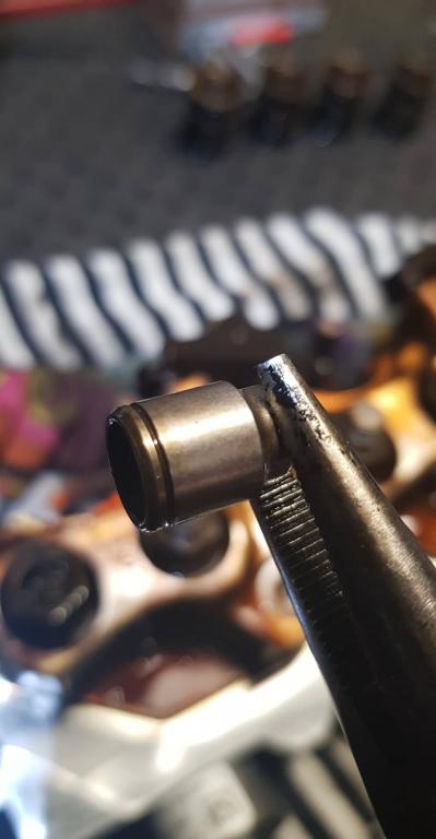

    Uszkodzeniu uległy te małe tłoczki błąd wyrzucało na drugim cylindrze, największy bałagan był mimo to na 1, całkowicie wytarte pierścienie na tłoczkach.

    Ależ syfu na tej pokrywie! Najważniejsze że się udało i obyś jeździł jak najdłużej bez problemu!
