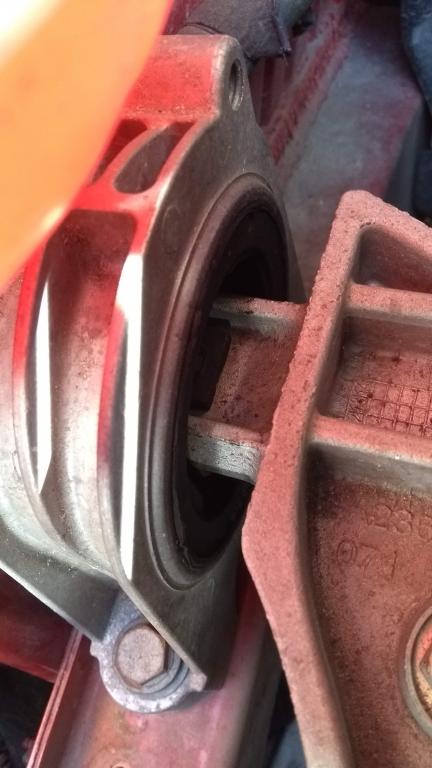

Poduszka wyglada raczej na dobra-nie ma oleju na gumie.Ale moge sie mylic.IMG_20190329_132520719.jpg
To czy jest dobra można stwierdzić dopiero po jej wyciągnięciu i porównaniu jej zachowania z nową
U mnie nawet po wyciągnięciu stara wyglądała na dobrą. Założyłem nową skoro już kupiłem i spokój. Drgań nie czuje albo ich niema.
Marnej jakości są te poduszki.
No wiem...
Poczekam w takim razie chwile ,bo za niedlugi czas bede chyba musial wymienic pompe wodna -to przy okazji bedzie mozna ocenic/wymienic.
Bo to nie chodzi o wygląd tylko o zdolność tłumienia drgań. W zużytej po uderzeniu w łapę widać że lata ona luźno - ale jak pisałem trzeba porównać obie naraz by zauważyć różnice. Co do jakości to moja po wymianie (oryginał z ASO) padła po 1000km , wymieniona reklamacyjne i kolejna zrobiła kilkadziesiąt tysięcy km i jest oki, ale już drugim razem nie kupił bym ricambi (padają jak muchy) tylko BIRTH lub LEMFORDER i sadze ze mają dużo lepszą trwałość , niestety wtedy jak szukałem nie były dostępne żadne zamienniki
