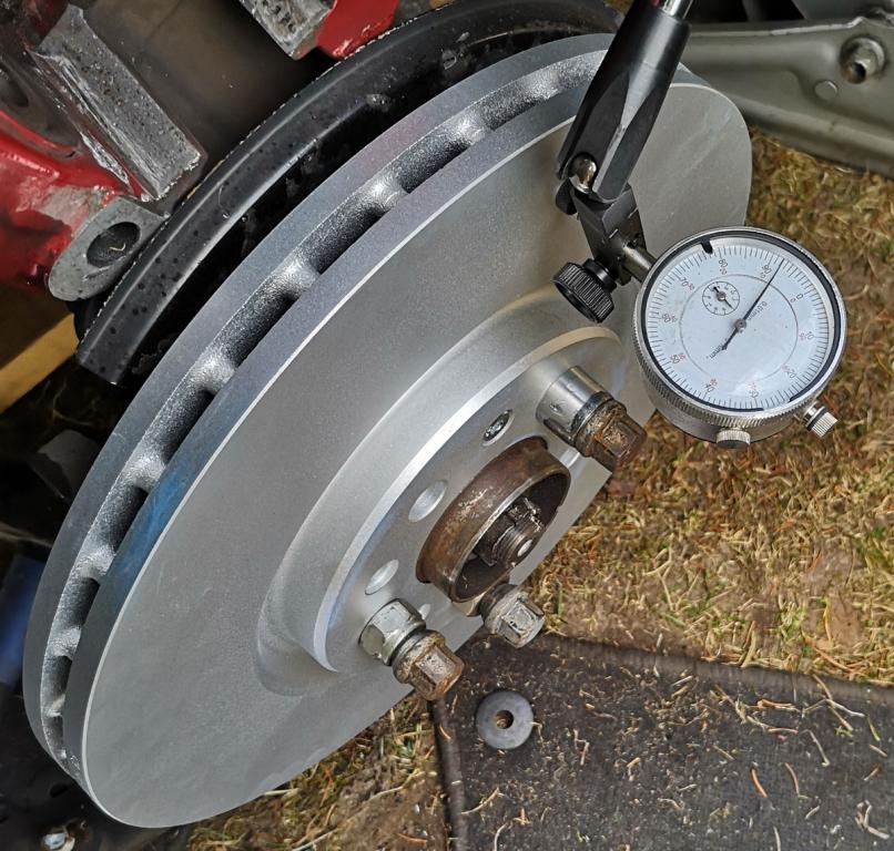

    Zaopatrz się w czujnik zegarowy (jak na zdjęciu) i sprawdź samą piastę i potem z założoną tarczą. Bicie powinno być nie większe niż 0,030mm (3 kreski) a najlepiej mniejsze niż 0,010mm.
    Jak piasta bije to uszkodzone łożysko.
    Jak tarcza bije to tarcze do wymiany (zdarzają się nowe krzywe)
    Jak piasta bije 0,01 - 0,03 i tarcza trochę bije to się tak zakłada tarcze aby piasta + tarcza nie biły.

    Dokładnie sprawdź czujnikiem będziesz miał pewność ze to tarczę.
