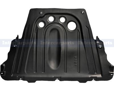

    Question Dolna osłona silnika
    Przy zmianie opon na letnie miałem okazję wejść pod swoją Giuliettę i zauważyłem że nie mam dolnej osłony silnika. Prawdopodobnie przepadła podczas którejś naprawy (ja auto nabyłem w październiku 2018). Chciałbym kupić taką osłonę z czym raczej problemu nie ma bo jest kilka, jednakże czy ktoś jest mi w stanie powiedzieć jakie śruby do mocowania mam zakupić?

    Z przodu masz dwie osłony , tą trapezową pod samym silnikiem i druga pod zderzakiem - taki półksiężyc. O którą się pytasz ?

    Sprawdź w ePER. Tam będą dokładnie numery.
    Mi chodzi o ta trapezową pod silnikiem.

    Dzięki lookash rzeczwiście wszystko tam jest. Teraz mnie tylko zastanawia czy te nity rozprężne zostały w aucie czy je też musze zakupić. Jutro chyba będę miał okazję wejść pod auto to zobaczę jak sytuacja wygląda.
