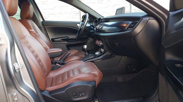

    Czy moze ktos poprawial wizualnie kierownice bo ta fabryczna ......;(
    Dzieki
    Ps. Moze obszycie samej poduchy w skore w kolorze foteli poprawi?

    A co jest z nią nie tak? Na zdjęciu wygląda na okrągłą, czyli taką jak powinna być.

    Jesteś pewien, że obszywanie poduchy to dobry pomysł? Nie ma to przypadkiem wpływu na ewentualny wystrzał?
    Ludzie zmieniają te kiery na wersje poliftowe, która ma troche inny wygląd.

    Wymienić na poliftową z QV czyli ściętą dołem i będzie ok ( mam taką i do tego ma ciut grubszy wieniec), a Jan Marek wskutek pisania bredni w każdym poście nawet o tym nie wie, że taka była i jest no ale po co, jak można głupio chlapnąć.

    w razie zmiany kiery poduche trzymaj stara o ile wiem pasuje do nowych kierownic natomiast z nowej moga wtyczki airbaga nie pasowac do nowych poduch- cos tam w nowszych zmienili (widzialem kilka przy zakladaniu tempomatu i w sprint 2015r jakos inaczej wygladaly blokady i nie wiem czy by pasowały)
    posuszke obszywac? jak jestes w stanie przewidziec jak to zachowa sie przy wystrzale to rob, ja bym nie ryzykowal.

    A co z obsługą przycisków?
    Jak się miało B&M to też polift podejdzie?

    wydaje mi sie ze ktos przekladal ze starego auta w takiej sytuacji, moze taka osoba sie odezwie tu z potwierdzeniem.

    poduszki są zamienne, a przyciski można przełożyć lub zamienić miejscami pin-y w kostce
    Potwierdzam

    Dzieki za info. Wymienie na lift.
    Poduche obszywa sie specjalna skora do poduch i one lekko pekaja.
