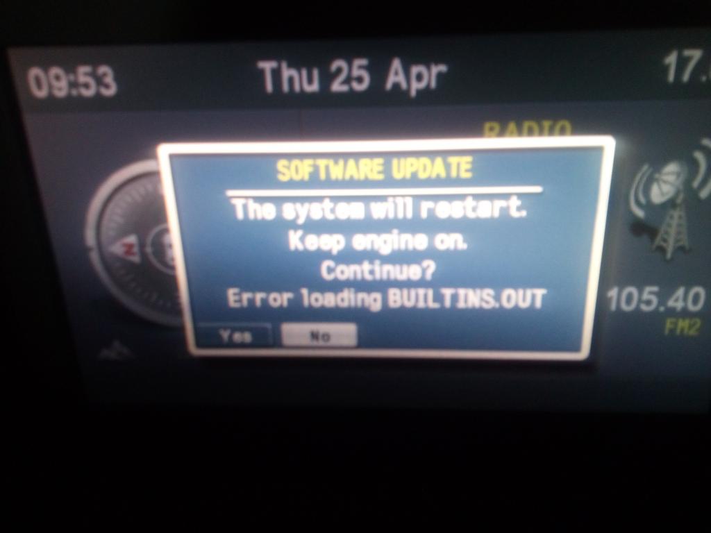

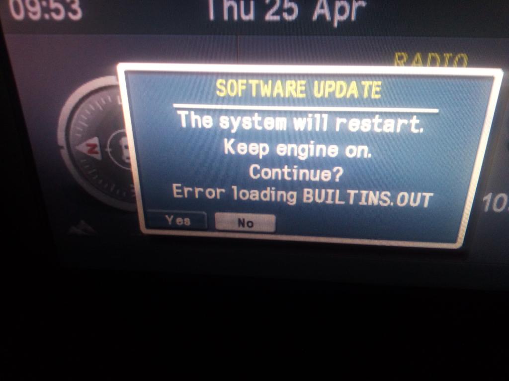

    Faktycznie w aktualizacji 1.22.4 jest plik z językiem Polskim ale po wgraniu tego softu nic się nie zmieniło natomiast powstał następujący problem bo nie mogę powrócić do poprzedniego softu z czarnym tłem (w załączniku)po próbie wgrania wyskakuje błąd(w załączniku). Więc bardzo proszę o pomoc jak wycofać tą aktualizację 1.22.4 lub wgrać na nią ten z czarnym tłem. Pomóżcie

    Cytat Napisał superzajac Zobacz post
    Sformatuj kartę sd , wrzuć soft jeszcze raz i spróbuj, musi być ok niema bata.

    Już wszystko w porządku problem był z kartą pamięci. Dzięki za pomoc. pozdrawiam
